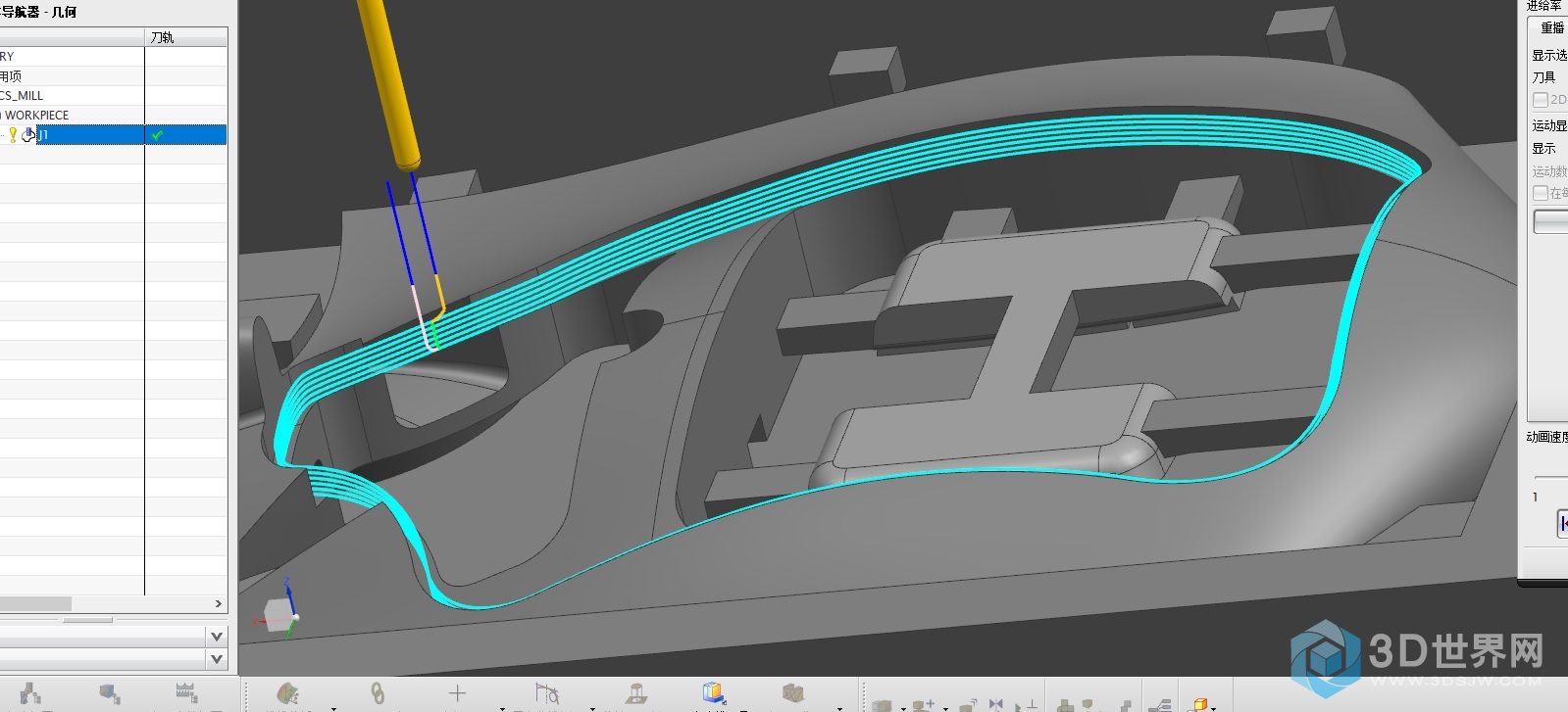

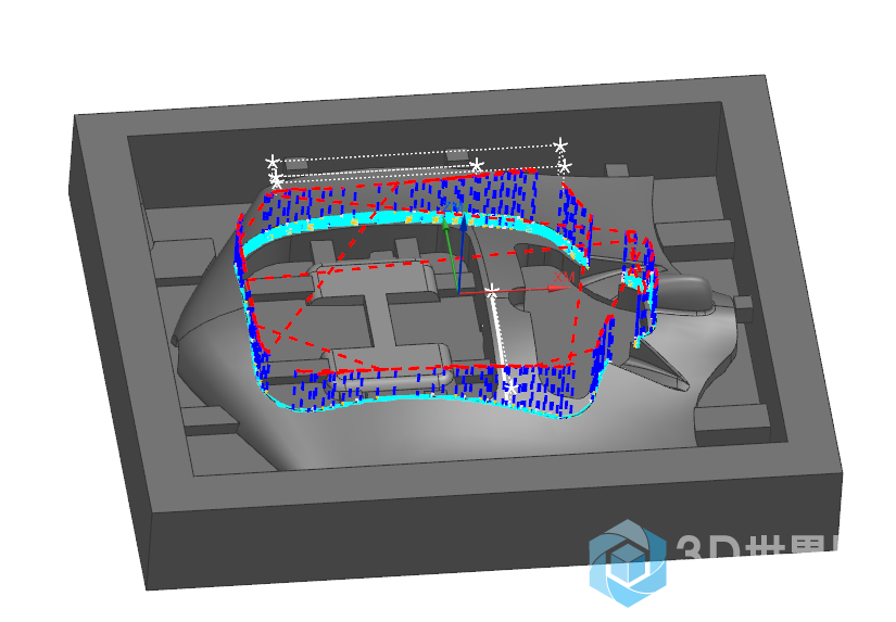

这一圈面 刀路用的是等高,请大师帮优化一下减小跳刀,谢谢!

用等高是跳刀多,可以使用固定轴流线驱动

发表于 2020-12-21 15:11:41 | 显示全部楼层
别登高,你平行走也比它好,

混合、深度优先。

 楼主| 发表于 2020-12-21 15:40:58 | 显示全部楼层
lmlsy 发表于 2020-12-21 15:20
混合、深度优先。
谢谢 按你的方法我试了好像没有效果

发表于 2020-12-21 16:58:42 | 显示全部楼层

发表于 2020-12-21 17:03:42 | 显示全部楼层
混合,深度优先,,在刀具接触点下继续切削,  切入切出,迁移平面,
