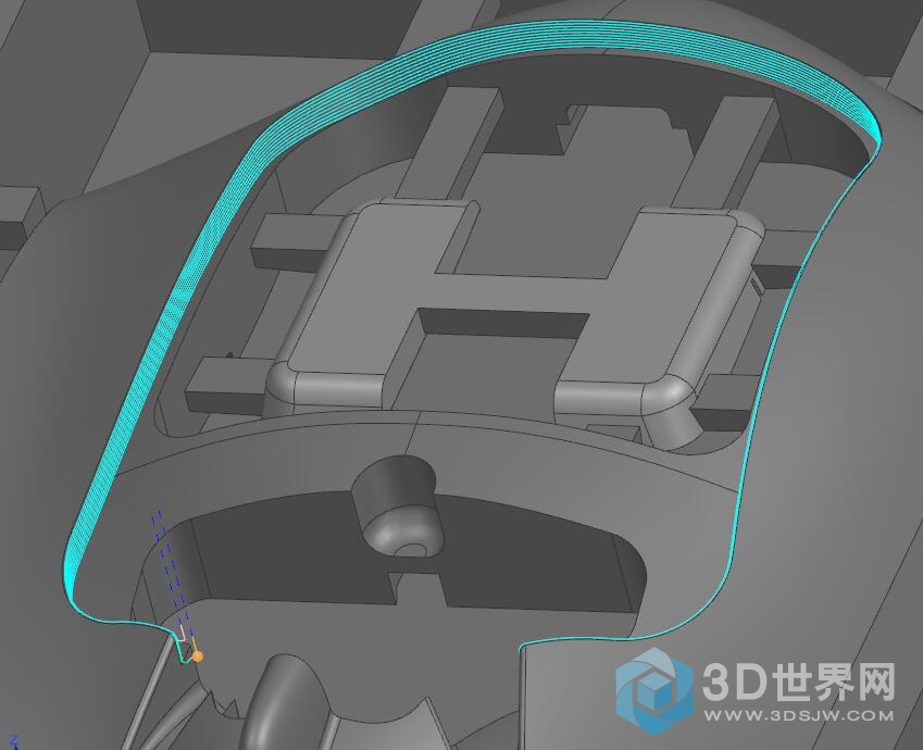

[求助] 大师好,这个模型等高铣怎么减少跳刀或一刀搞定

流线   曲面都可以

用等高是跳刀多,可以使用固定轴流线驱动
谢谢您的指导,感谢!

曲面驱动  还是可以的

流线铣可以完美解决

你这压缩包有问题啊  用等宽做辅助面 再用曲面或者流线就好了
