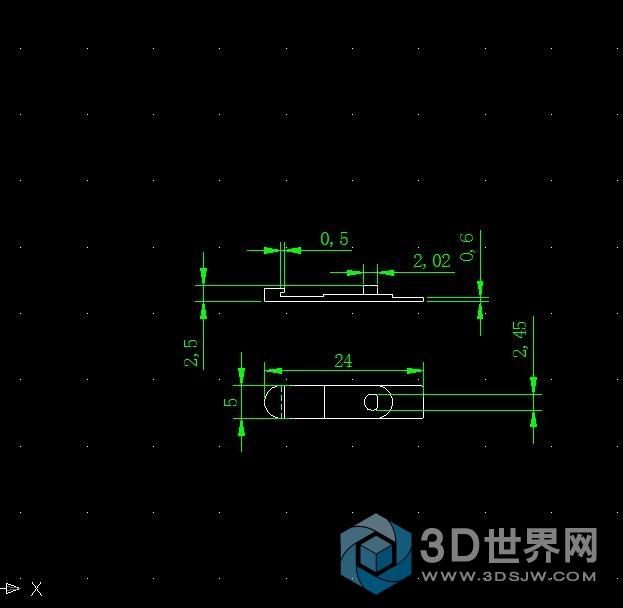

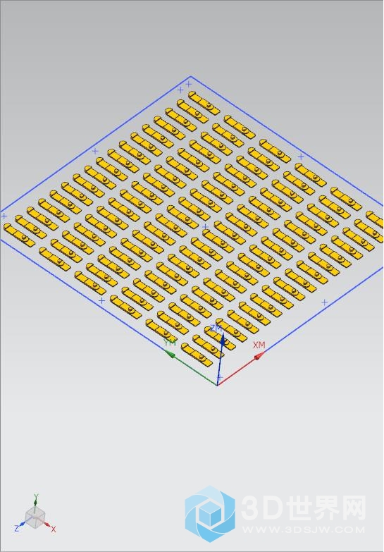

零件材料是不锈铁,毛坯200*200*3。公司没有买磁力吸盘。加工是用透明胶带双面胶沾住,在锁螺丝加工的。
现加工方法是加工定位锁螺丝孔,之后加工反面倒角,在加工正面留接点。
目前的加工时间是3小时,还有更快的加工方法没。
请大神们指教

如果要求不高,可以考虑压铸,用模具是最快的
