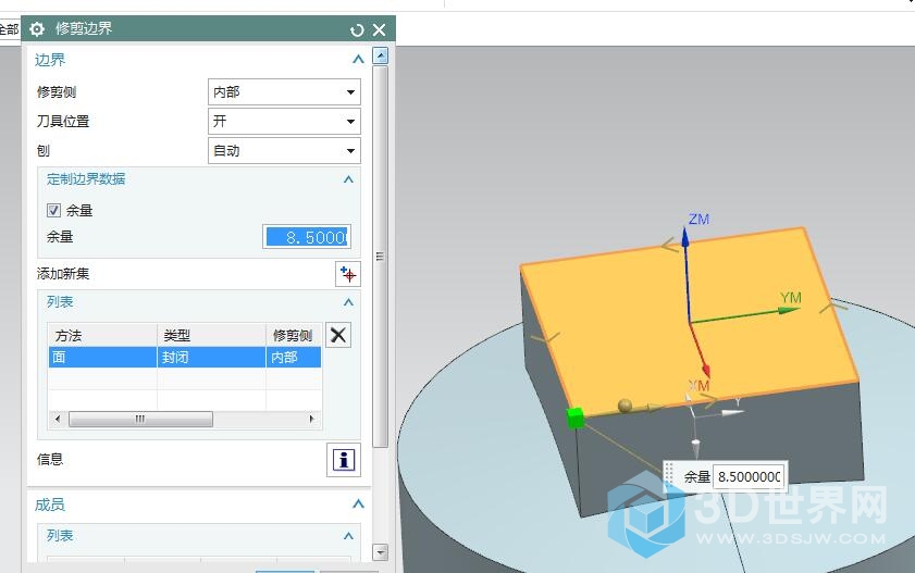

捕获.PNG prt000255_stp.rar (153.05 KB, 下载次数: 15)     区域铣削 可以说精加工中最常用策略了  要如何避免刀具碰到共建的侧壁的  我一直用 图层的方法  把零件的壁偏移一点然后新建一个图层   但是好麻烦 有更好的方法吗

你这种的用修剪边界很好控制,即安全又简单,也不用改变撒
点评
这个用径向往复应该好点,可以一刀的  发表于 2020-12-24 17:24

边界,给余量,或者选择检查面

边界,给余量,或者选择检查面

使用固定轮廓线的 边界策略吗

切削参数→安全设置→部件安全距离

我的是 UG10  没有这个选项,

方法很多,辅助体,修剪都可以

可以修剪刀路,也可以 做检查面去控制。
