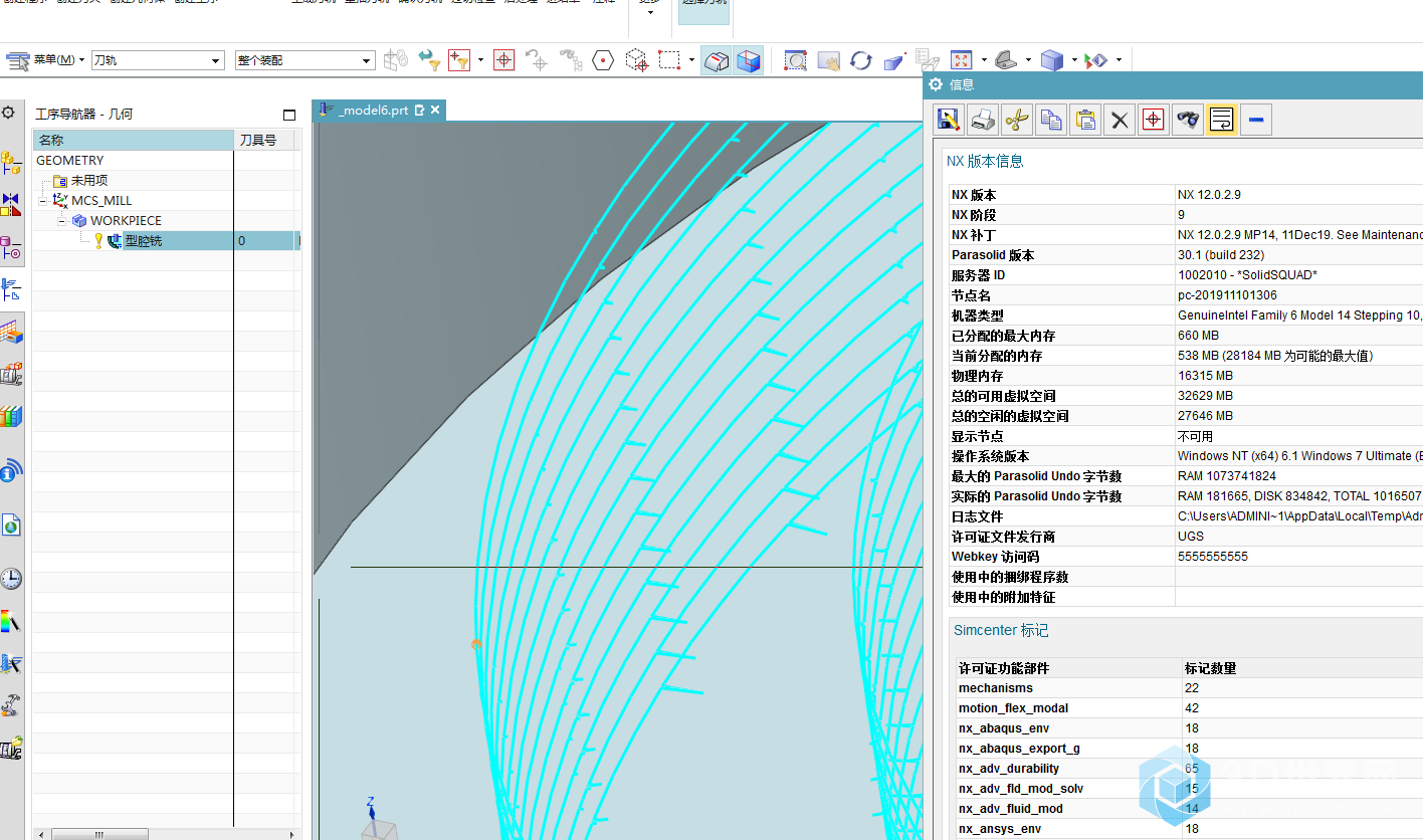

[求助] ug刀路成尖刺形状怎么解决

 楼主| 发表于 2020-12-26 10:55:38 | 显示全部楼层
这是我用这个附件做的刀路,其他不说了,如果你们的没问题.........那.......

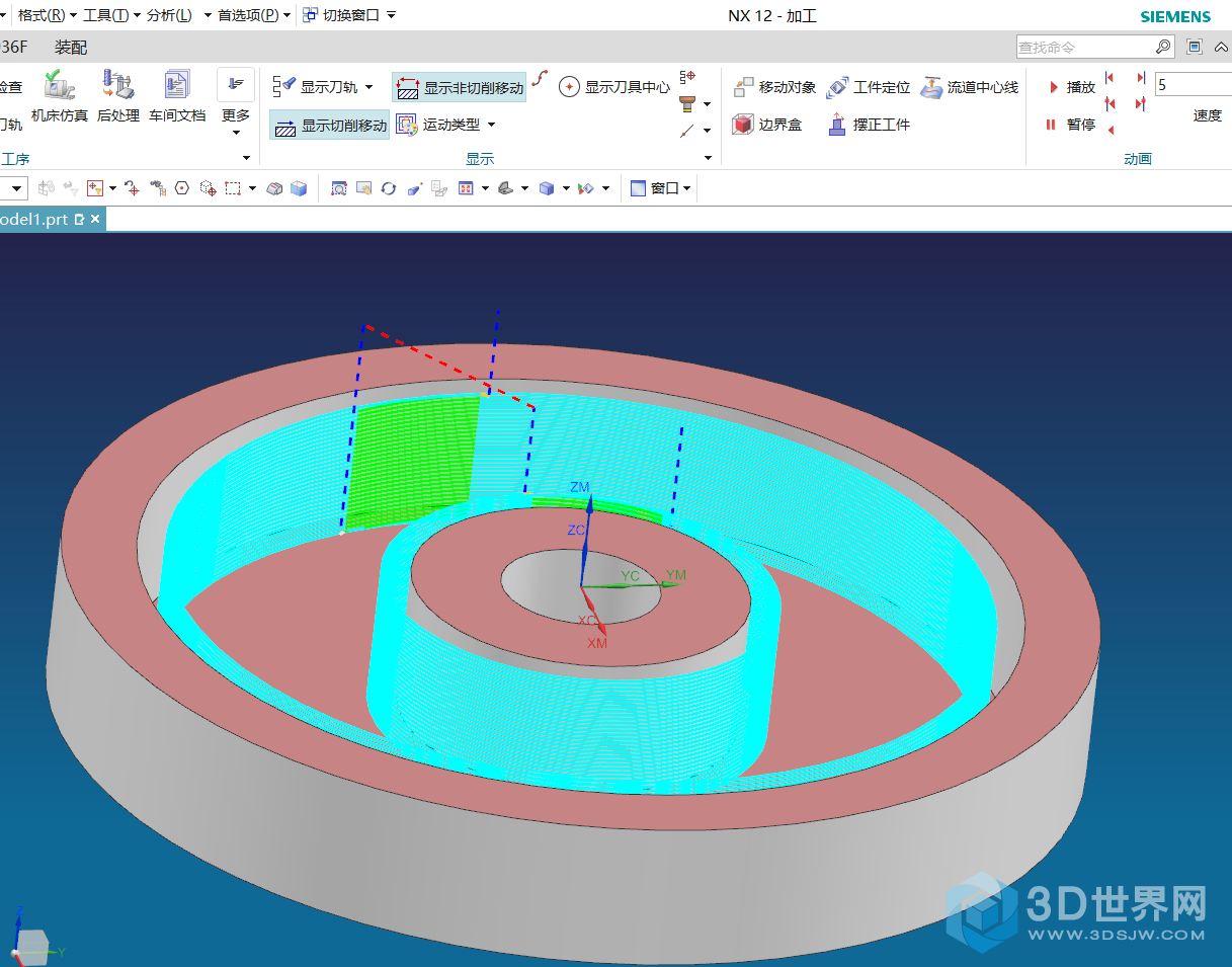

发表于 2020-12-26 12:06:54 | 显示全部楼层
一点问题没有 呀?????

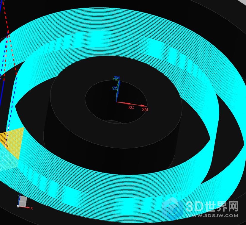

发表于 2020-12-26 15:36:02 | 显示全部楼层
wojiaoliulin 发表于 2020-12-26 12:06
一点问题没有 呀?????
D20刀具,要用放0.2余量,就出现了的确有着问题

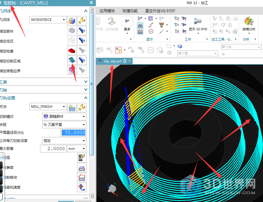

发表于 2020-12-26 17:03:43 | 显示全部楼层
确实会有问题 侧面余量和底面余量同时存在就会有问题 单独侧面余量余量或者单独底面余量就不会有问题
建议发现这种问题的时候可以单独给侧面余量 然后通过切削层控制底面余量

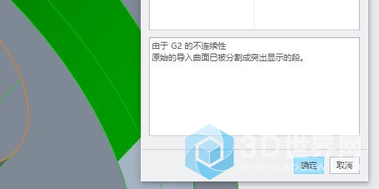

发表于 2020-12-26 17:33:37 | 显示全部楼层
模型问题,重新建模就好了。
