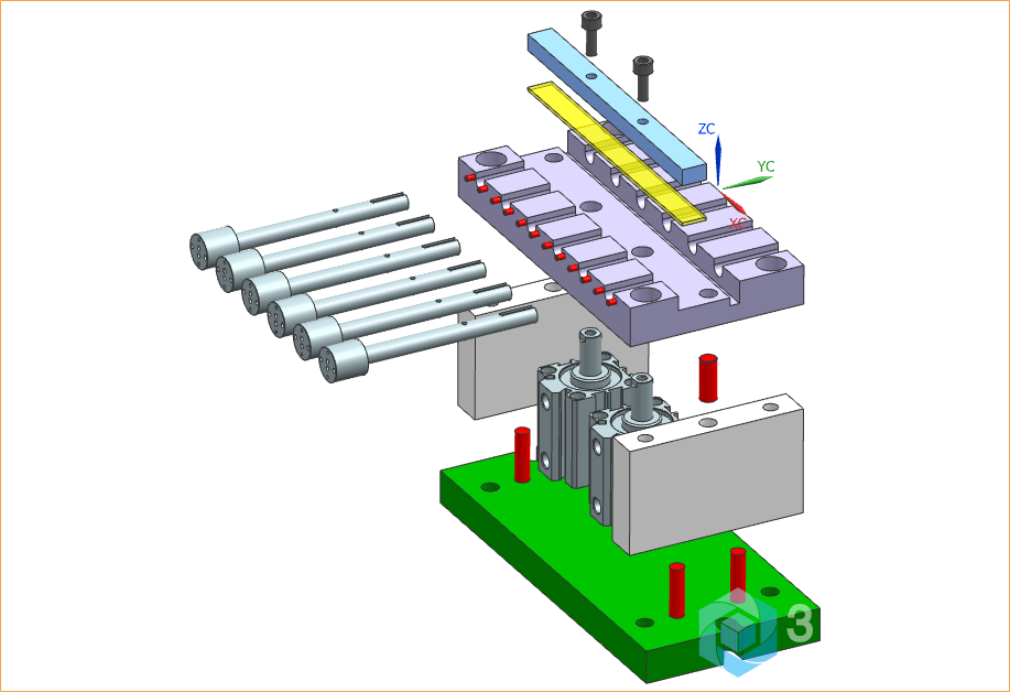

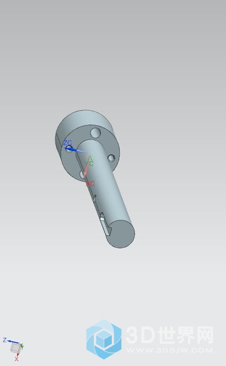

外形车床以加工,中间两深孔以用枪钻加工,大头方向的沉头以加工。
剩下的要在加工中心上加工。
请问大神们,如何在加工装夹好定位

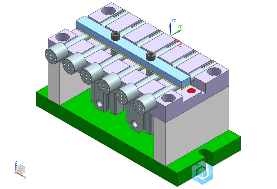

小批量没有必要做夹具,大批量的话,给你一个气缸夹紧的思路,仅供参考,红色为定位销钉,黄色透明为软胶,
a1.rar (752.6 KB, 下载次数: 29)

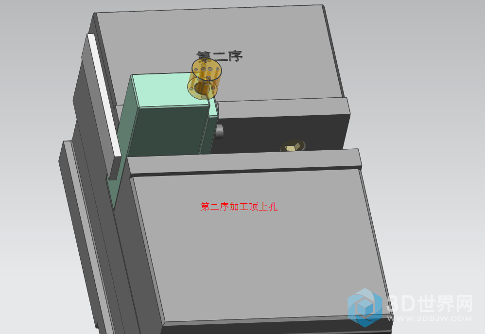

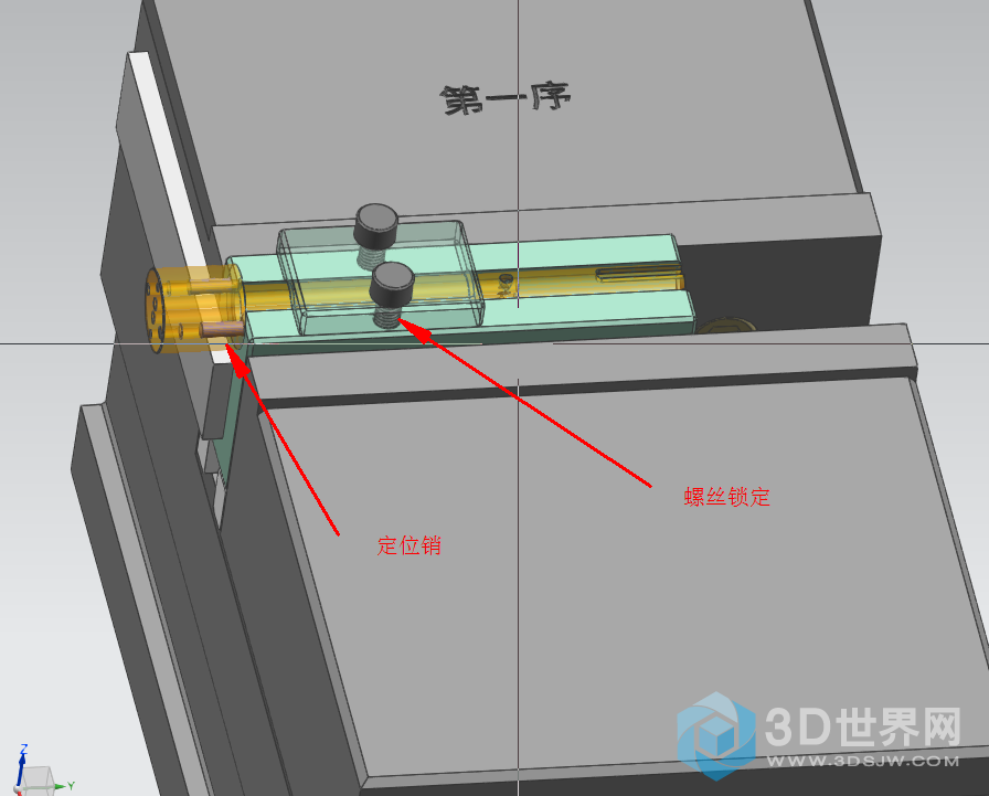

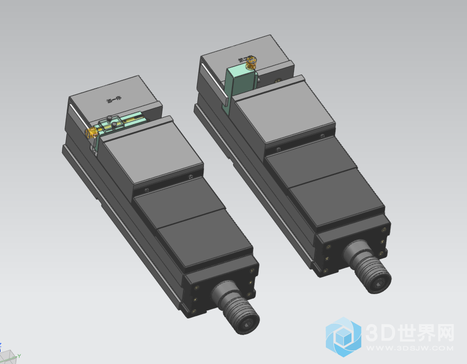

发表于 2021-1-4 19:33:30 | 显示全部楼层
你这图连结面一下啊 看着强迫症都要犯了.
1.png 第一序建议先加工键槽背面的小孔 然后再翻过来加工键槽和上面的小孔
001.zip (719.11 KB, 下载次数: 19)

发表于 2021-1-4 17:13:51 | 显示全部楼层
