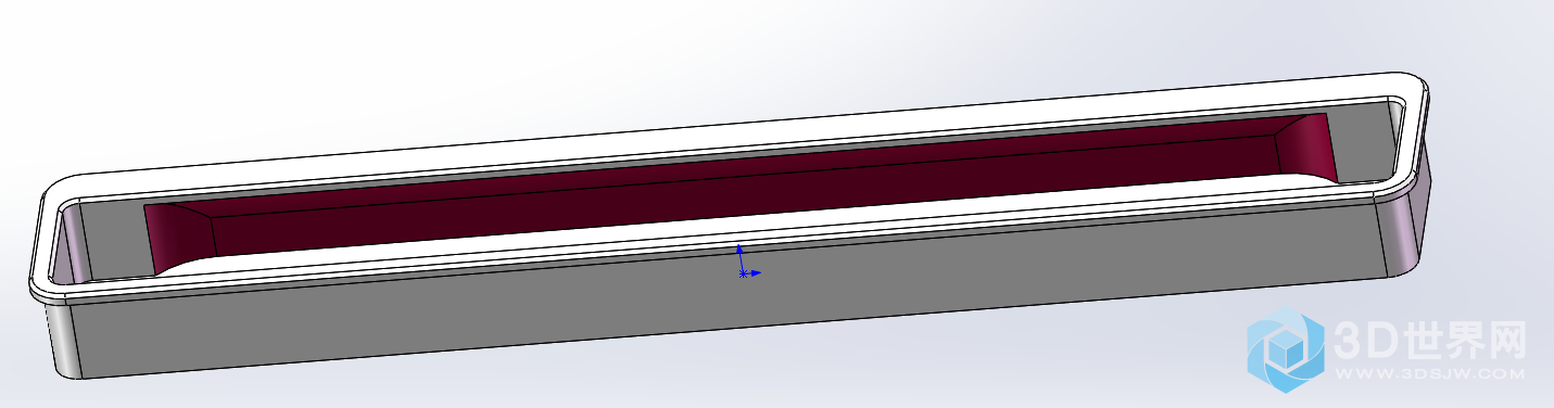

用的是10.0的UG,
红时的面
红时的面

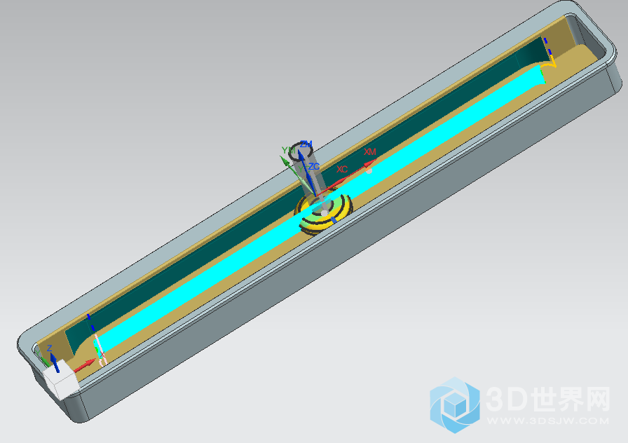

 楼主| 发表于 2021-1-8 14:12:54 | 显示全部楼层
已经可以了。

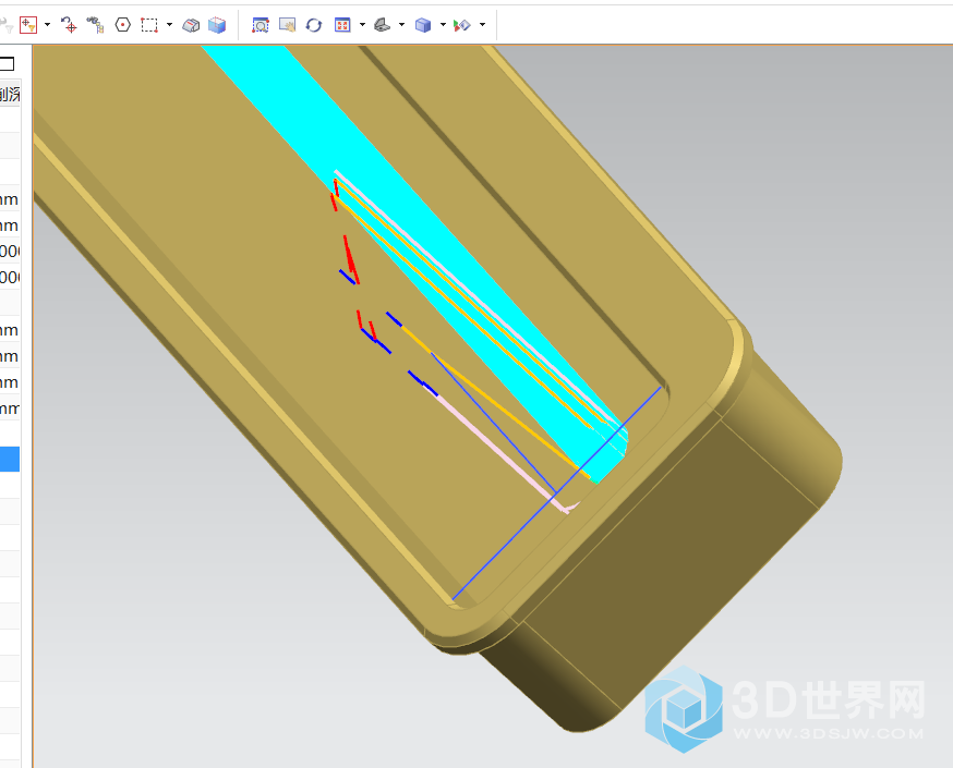

 楼主| 发表于 2021-1-7 22:58:03 | 显示全部楼层
我编出来要撞刀
我编出来是这个样子,要撞刀
我编出来是这个样子,要撞刀

发表于 2021-1-8 11:42:26 | 显示全部楼层
为什么不从另一面加工呢

 楼主| 发表于 2021-1-8 14:29:25 | 显示全部楼层
能把模型发出来学习下吗?我编的最后退刀要过切,还没想到怎么处理

 楼主| 发表于 2021-1-8 14:30:29 | 显示全部楼层
Apologize* 发表于 2021-1-8 11:42
为什么不从另一面加工呢
是一个拉手,那个腔没有贯穿

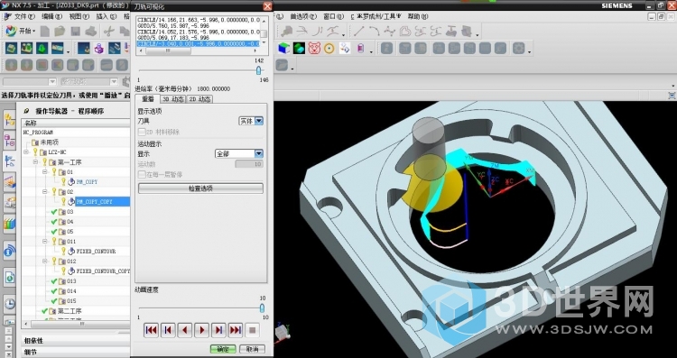

发表于 2021-1-8 19:06:07 | 显示全部楼层
怎么用T型刀的上刃切削,哪里设置的 。大师

发表于 2021-1-8 21:10:00 | 显示全部楼层
兄弟,你好!希望我罗工的回答对你有帮助:可以借鉴我这套帖子,倒扣加工视频教程帖子 114701tnse17qw7ccksfz8.jpg
罗工UG编程异形倒扣刀路编写视频教程+图档献给各位爱好者朋友!http://www.ugsnx.com/thread-262271-1-1.html
