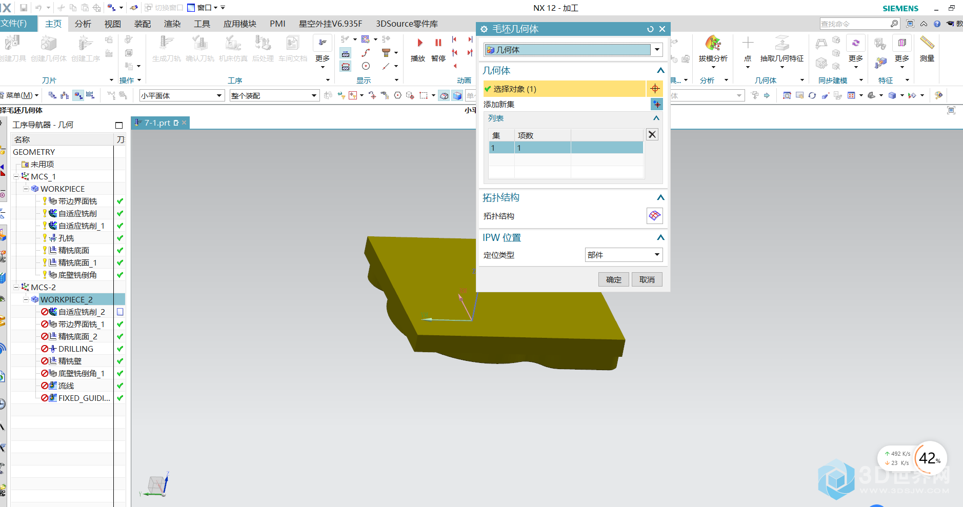

用别人的没问题,自己刚学着弄一个模板就不行了
1序加工后的ipm保存,2序能选择,就是毛坯没反应

发表于 2021-1-19 12:40:48 | 显示全部楼层
回帖奖励 +3 G币
几何体下拉菜单!小平面体

 楼主| 发表于 2021-1-19 14:50:38 | 显示全部楼层
764965 发表于 2021-1-19 12:40
几何体下拉菜单!小平面体
选择了,图2就是,点击确定之后毛坯还是没有,还是图3那样子

发表于 2021-1-19 15:28:22 | 显示全部楼层
回帖奖励 +3 G币
把过滤器选项切换至小平面体 或者无过滤器选项 再试试

发表于 2021-1-19 15:51:50 | 显示全部楼层
过滤器没选对

 楼主| 发表于 2021-1-19 16:16:48 | 显示全部楼层
是选的无选择过滤器和小平面体出来的结果一样,出来还是没有毛坯
