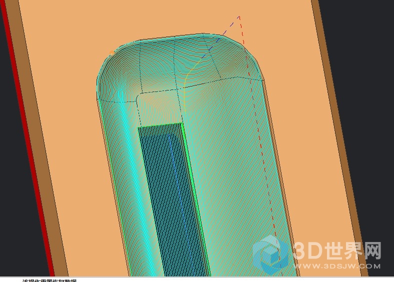

[求助] 3D拐角处有明显台阶 手感明显 各路大神集合过来看下是何原因

区域铣削效果不好,可以选择流线驱动或者自己做一个曲面,进行曲面驱动,走螺旋,步距可适当改小一点。

发表于 2021-1-20 15:53:29 | 显示全部楼层
1887415157777 发表于 2021-1-20 14:45
不能直接下刀,要不然当中光,在补一刀那种,要和等高螺旋进刀一样,比如说其实是刀具顶着材料切的,刀其 ...
解释的通俗易懂,

发表于 2021-1-20 16:12:49 | 显示全部楼层
UG二十一世纪 发表于 2021-1-20 15:20
我现在把问题明确下,  目前就用区域铣削来铣这个地方,且用区域铣削的跟随周边。(缩小讨论范围,明确问题 ...
不是他有就什么时候都能用,你这逻辑真的。。。你换成等高就行了,反正刀路是一样的,等高还没进刀线

发表于 2021-1-20 18:16:32 | 显示全部楼层
UG二十一世纪 发表于 2021-1-20 18:14
兄弟    如何   搞出来没有
曲线驱动不香嘛{:}
