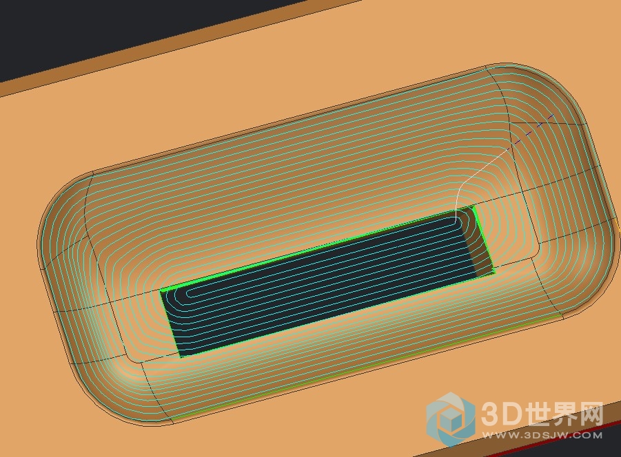

发表于 2021-1-20 20:29:04 | 显示全部楼层
UG二十一世纪 发表于 2021-1-20 18:42
兄弟   看好。  我的也是螺旋       和你讲的是   并不是引导线处  。    你不要来我这里了 。  就这样 ...
没说你不是螺旋,我们螺旋的概念不同{:titter:}不趟你们的浑水了

发表于 2021-1-20 20:53:02 | 显示全部楼层
楼主的刀路没毛病
一刀流大神们的刀路也没毛病
问题出在上一道程序!好奇怪的刀路,是开粗吗?
好吧就算用这样的方式开粗!开完粗不先走个中光?
余量0.14直接就光刀了?
像这种我一般都是:
中光 用往复45度爬 步距0.15 余量0.05  边上延伸0.2
光刀 复制下来改下角度-45度 步距0.08
楼主下次你可以试下,要是做出来不好你骂我

发表于 2021-1-20 21:11:37 | 显示全部楼层
12950818 发表于 2021-1-20 20:53
楼主的刀路没毛病
一刀流大神们的刀路也没毛病
影响光洁度吧?

发表于 2021-1-20 22:26:34 | 显示全部楼层
有试过从底部往上走吗?

发表于 2021-1-21 10:27:02 | 显示全部楼层
4个角都有问题还是只有你进刀那个角有问题,看看不就知道了。刀路没问题会有那么大痕迹吗

发表于 2021-1-21 10:47:35 | 显示全部楼层
UG二十一世纪 发表于 2021-1-20 14:50
你字数最多  你应该是对的。但是  我用曲面驱动  提示不能创建删格   此面曲率较大  且不是一个整体的面  ...
你这个面要重新做一个驱动体,不能直接用面,而且还要注意驱动体的UV方向

发表于 2021-1-21 11:06:44 | 显示全部楼层
貌似楼主用的低版本的,看参数图标像,低版本加变量能出螺旋参数指令吗?  没试过不清楚
