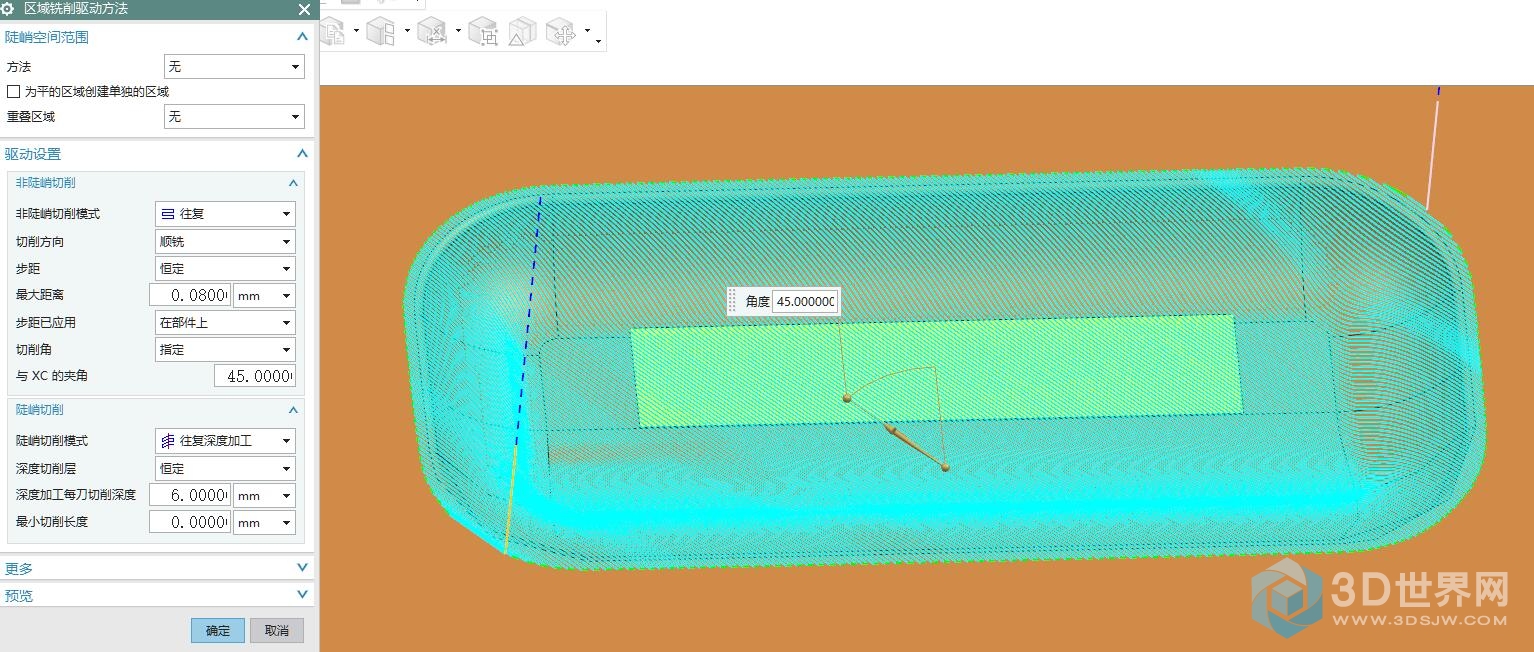

[求助] 3D拐角处有明显台阶 手感明显 各路大神集合过来看下是何原因

发表于 2021-1-21 18:56:06 来自手机 | 显示全部楼层
老实的讲  群主有点飘  听不进去意见
第一  刀路没问题  另外三个角怎么会没台阶呢  肯定是刀路有问题啊  不过切不代表你的刀路是完美的
第二  这种刀路我尽量不用  就是楼上所说的  尽量螺旋  让机台一直顺铣   下刀点不要选到拐角那里  机台都有拐角减速  顺铣一下 再逆铣  机台走到那里会停顿
第三 这么简单的一个路径  用等高他不香吗?各种骚操作一堆  就是一个平面上的一个凹槽而已  咋就这么难呢

发表于 2021-1-20 19:08:32 | 显示全部楼层
虽然我也觉得机床问题。但是螺旋应该比这个漂亮。跟随周边做出来不漂亮很正常。但你这个人好像很自信,容不得别人说不好又来这里问。啥心理呢

发表于 2021-1-21 19:02:20 来自手机 | 显示全部楼层
再补充一下  你这机台确实还差点火候  但是你能让老板把机台卖了换个好的吗?所以还得从刀路上解决问题   这种办法不行我就换种方法再试一下  总能够解决问题

发表于 2021-1-21 14:09:48 | 显示全部楼层
跟随周边是下下策  一般不用

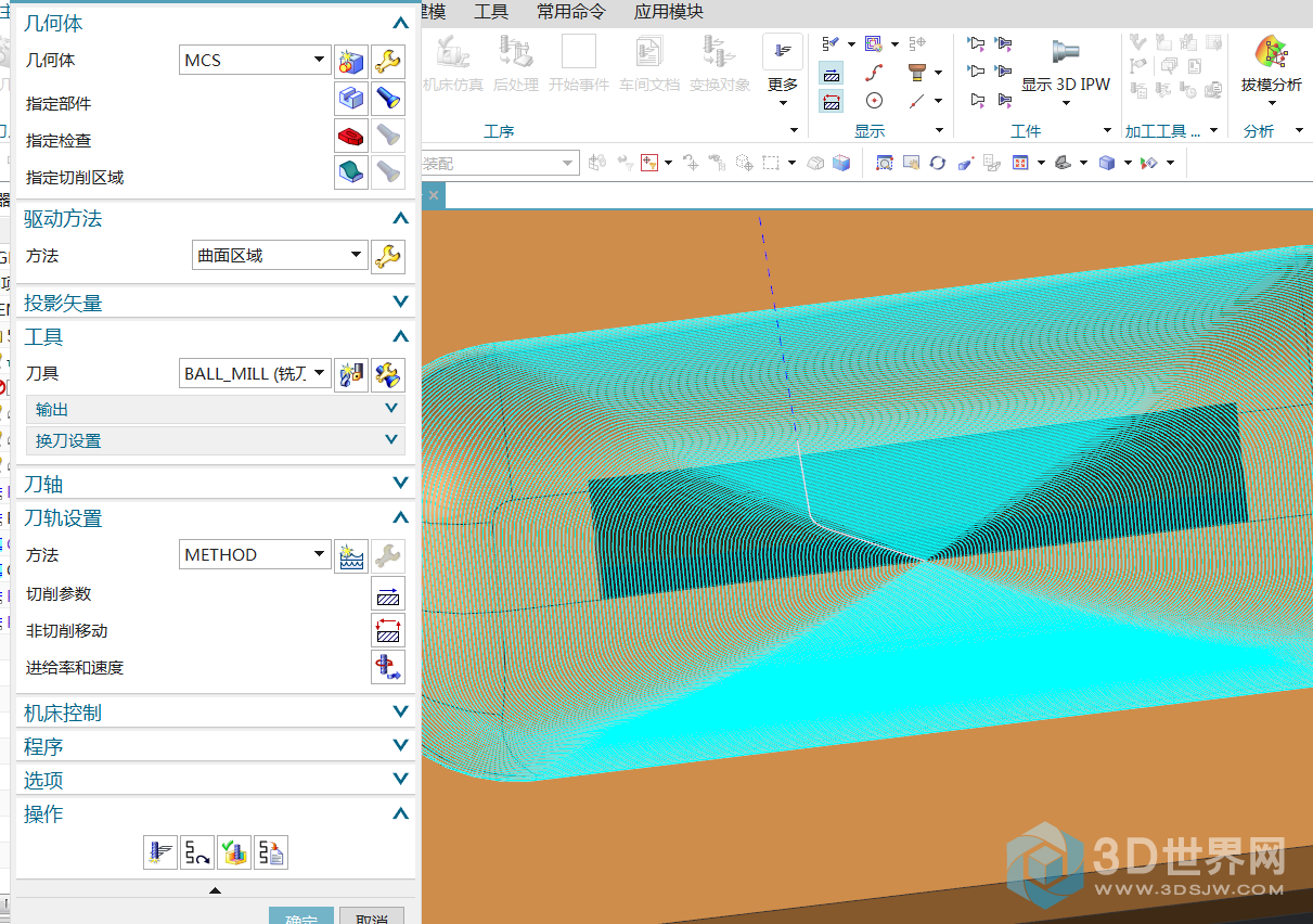

发表于 2021-1-21 13:34:47 | 显示全部楼层
曲面可以做啊,要自己画个驱动体

发表于 2021-1-21 12:08:40 | 显示全部楼层
UG二十一世纪 发表于 2021-1-20 15:20
我现在把问题明确下,  目前就用区域铣削来铣这个地方,且用区域铣削的跟随周边。(缩小讨论范围,明确问题 ...
跟随周边 只是刀路看着好看,实则垃圾 我是从来不用,这个用曲面或者曲线加工确实更好,但是你不会用 ,直接PASS  区域铣削也可以做的很漂亮,参数要改一下 切削方式改成往复,因为是球刀 所以顺铣逆铣无所谓,步距改为残余高度,最大残余高度为0.0005,其余参数默认, 最好校下刀
另外 曲面要想加工的好看 前面最好加一个半精光程式  参数可以设置一样 加点余量就行了

发表于 2021-1-20 20:53:02 | 显示全部楼层
楼主的刀路没毛病
一刀流大神们的刀路也没毛病
问题出在上一道程序!好奇怪的刀路,是开粗吗?
好吧就算用这样的方式开粗!开完粗不先走个中光?
余量0.14直接就光刀了?
像这种我一般都是:
中光 用往复45度爬 步距0.15 余量0.05  边上延伸0.2
光刀 复制下来改下角度-45度 步距0.08
楼主下次你可以试下,要是做出来不好你骂我

发表于 2021-1-20 13:14:27 | 显示全部楼层
这是接刀造成的不要跟随周边用螺旋走

发表于 2021-1-20 13:35:50 | 显示全部楼层
UG二十一世纪 发表于 2021-1-20 13:18
不知道您说的是哪个螺旋    我用的区域铣削
曲面驱动有螺旋

发表于 2021-1-20 14:19:07 | 显示全部楼层
你这样弄没台阶就奇怪哦

发表于 2021-1-20 14:24:36 | 显示全部楼层
用曲面驱动试试

发表于 2021-1-20 14:45:32 | 显示全部楼层
不能直接下刀,要不然当中光,在补一刀那种,要和等高螺旋进刀一样,比如说其实是刀具顶着材料切的,刀其实是弯的,停留时间一长就过切,因为没东西顶着了,他变成直的转了,你这个就是在单独一个地方停留时间长(我这个是打个比方,反正别这样下刀就没事了)
