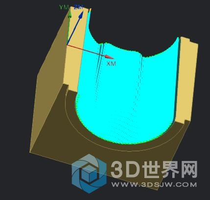

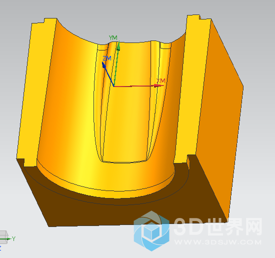

求教,这种模具 用哪种程序编出来的刀路更好 附件模

发表于 2021-2-4 16:05:02 | 显示全部楼层
ug好御 发表于 2021-2-3 23:42
求教大佬们  帮帮吗
用引导线啊,

发表于 2021-2-5 09:28:37 | 显示全部楼层
UG10以上版本,大一点的球刀  区域铣削,然后小球刀清根

发表于 2021-2-5 11:33:53 | 显示全部楼层
平底刀等高开粗,球刀区域光面精加工。

发表于 2021-2-5 12:22:47 | 显示全部楼层
等高+平行
