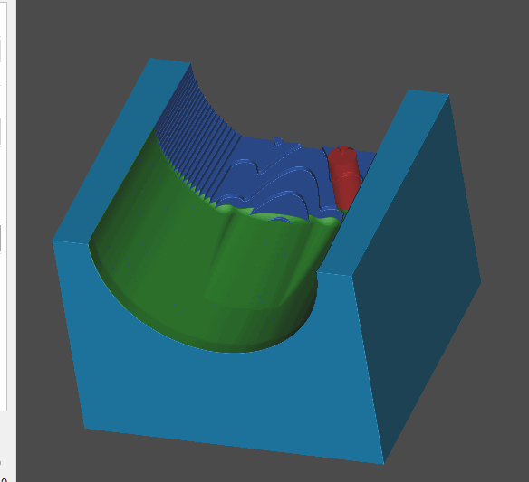

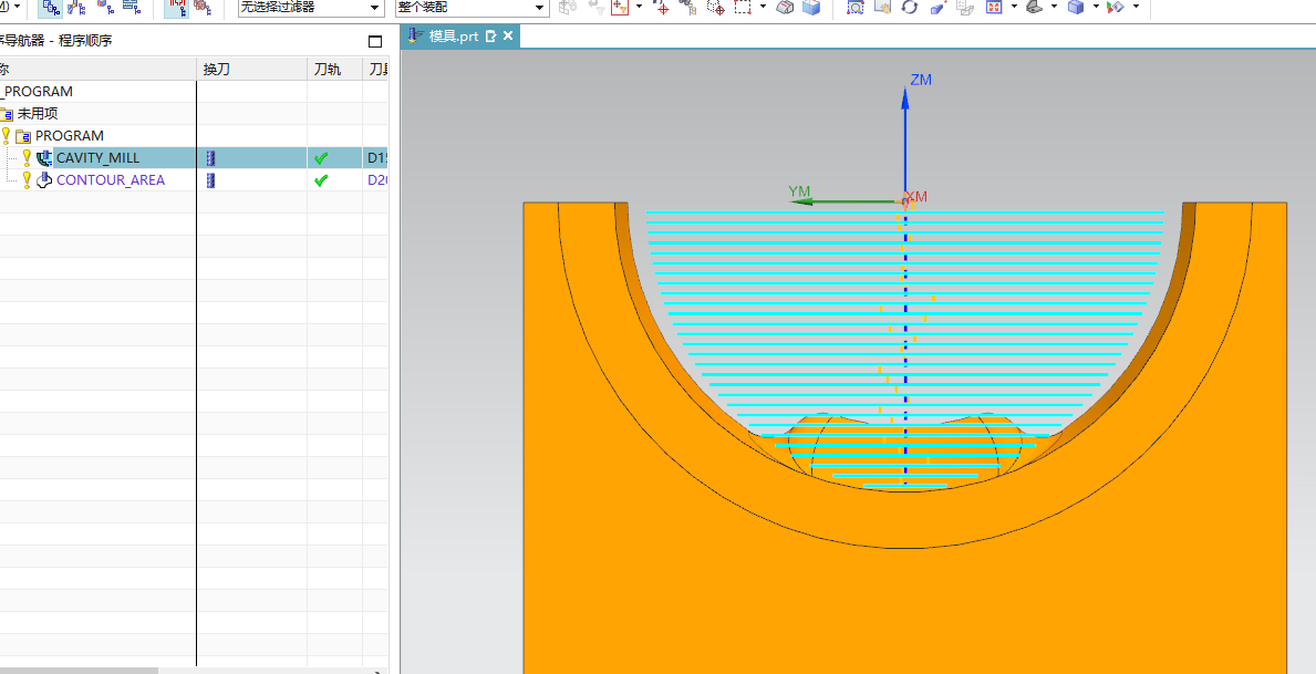

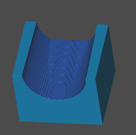

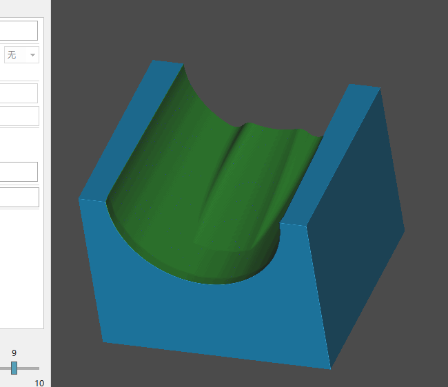

[求助] 半圆形模具 用什么刀路编出更加快还不跳刀

型腔开粗   固定轴 边界  流线  区域轮廓  都可以啊

一个等高+引导

先等高开粗,然后球刀曲面轮廓精铣,不知道对不对
