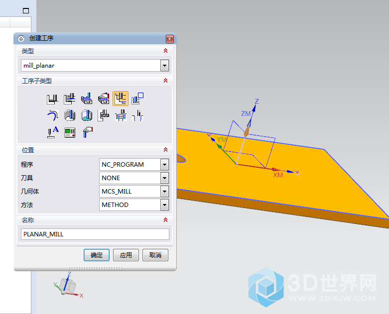

你大师能解决这个问题不?
自定义建的刀角刀
自定义建的刀角刀
用轮廓铣调用不了刚才建的倒角刀
用轮廓铣调用不了刚才建的倒角刀
在轮廓铣里也建不了自定义倒角刀
在轮廓铣里也建不了自定义倒角刀

发表于 2021-3-1 11:36:23 | 显示全部楼层

发表于 2021-3-1 12:25:33 | 显示全部楼层
yefei520 发表于 2021-3-1 11:36
基础知识,自定义铣刀只能用在平面轮廓铣里面,
完全正確,NX自定義刀具一點也沒啥卵用,

 楼主| 发表于 2021-3-1 13:02:33 | 显示全部楼层
谢谢了!
