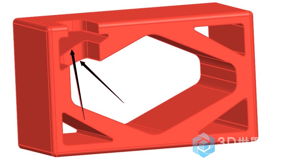

图片上两处需要倒角,我做出来的不能带刀补,只能以刀尖切削,请老师指导下。

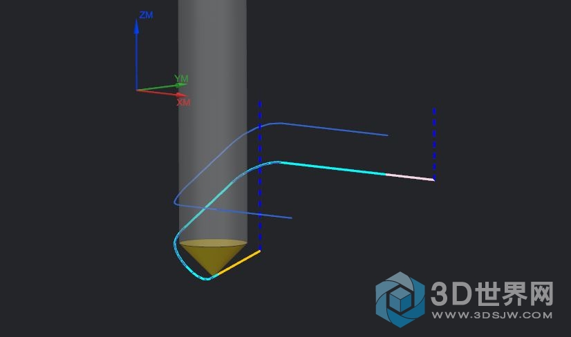

 楼主| 发表于 2021-3-4 20:16:41 | 显示全部楼层
a183434 发表于 2021-3-4 19:37
搞不懂你想说什么
边倒角
这是我把边抽出来,做的,刀具只能对中,手动改下程序也能做,但是我觉得或许有更漂亮的办法

 楼主| 发表于 2021-3-4 20:19:56 | 显示全部楼层
只能想到这个笨办法,取出线条加工,但是只能对中,UG用的还是太少了,希望有老师可以指导下。

发表于 2021-3-4 20:25:32 | 显示全部楼层
线往外偏一个距离,再让刀尖走,刀路出来后再Z向变换。

 楼主| 发表于 2021-3-5 18:25:13 | 显示全部楼层
曲线偏置搞不出来,{:cry:}
701
9543
9543
发表于 2021-3-6 20:03:38 | 显示全部楼层
backhui* 发表于 2021-3-5 18:25
曲线偏置搞不出来,
试过这个方法不行,线可以偏出来,但做出来的刀路再变换的话就不对的,有些地方切很多,有些地方又一点都切不到。
