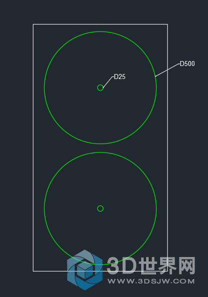

使用的是6mm的刀,下刀中点在线上,导致外圆小了6mm,内圆大了6mm。
这种情况刀具路径应该怎么设置呢?
求求前辈指点,自己摸索着操作,不懂这个应该怎么调整。

你是不是把半径补偿那选成了  关闭??

下刀是向外,不是中点,

下刀都是向外,

hxh* 发表于 2021-3-11 15:46
你是不是把半径补偿那选成了  关闭??
没有选择半径补偿呢。这种情况应该怎么选呢?一个大了,一个小了

283460028 发表于 2021-3-11 16:08
下刀是向外,不是中点,
下刀选项只有一些数值。没见到有可以选择向外的呢?请前辈详细指点一下。谢谢!

下刀的选项里都是一些数据呢。没有见到向外的选项。烦请前辈详细指点一二。谢谢!
