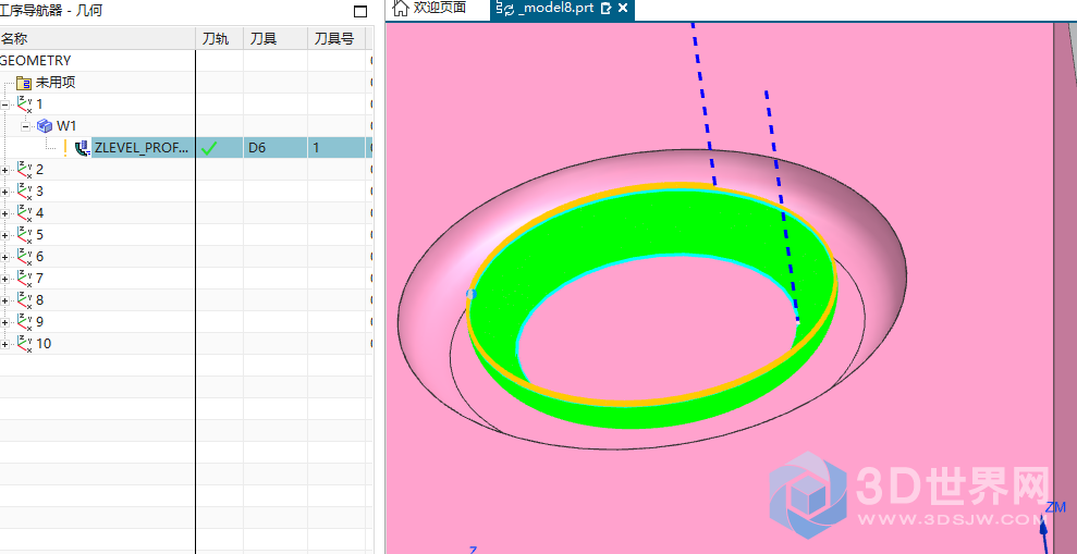

为什么用等高会一层一层的呢已经选择沿部件斜进刀了

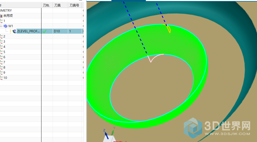

如果楼主想要的是这种效果的话,把切削层改成仅底面,然后进刀改成封闭区域沿形状斜进刀,角度和高度根据实际情况调整就好,想下切小,刀路密就调小,我这个是0.5°,高度0.8mm的效果,主要是作展示给楼主的

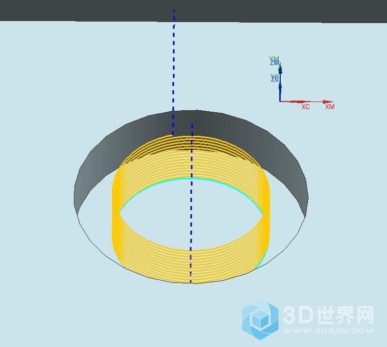

兄弟,你好!希望我罗工的回答对你有帮助:进退刀页面设置,封闭区域设置与开放区域相同,还有侧底余量设置一样,这样定能处理!

斜坡角度

没有深度优先吧

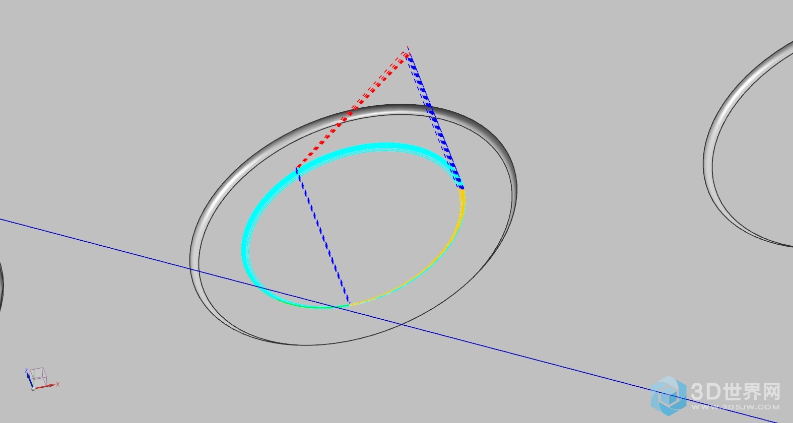

这样子??

改成螺旋进,抬高1-2m,,然后把斜坡角加上,就会是1刀流的样子了!!!

应该是没有选择深度优先,默认是层优先,我刚学也是。
