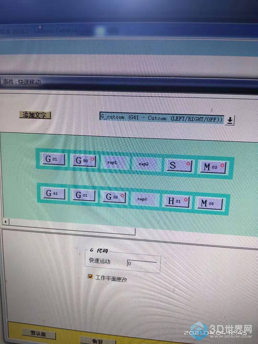

我们用的国产机器,我把UG10.0快速移动改为g01模式了,然后用刀库的时候后处理没有g43 h01后来网上查资料才知道是把快速移动改了的原因导致,于是又上网查资料,把后处理构造器
里面的初始移动加上G43 Z H01,快速移动的G0换成G01 ,这下程序倒是有G43 Z H01了,但是
程序里面没有程序啊,打孔程序有,直线运动的程序没有,哪位大师帮忙看看哪里还要修改或者哪里的原因
我们机器最好走G01模式,谢谢 可以赠金币也可以

我就佩服上来就是干,干完就上机的大佬。其实有个更简单的方法,你可以在刀轨编辑里面给刀轨全部改成切削不就完了

我说了国产机最好走G01 ,G00直接刷就下去了,台湾机倒是可以走G00,如果没办法解决,那就只能改回G0模式了。不懂你说的什么意思,能不能请教一下,不胜感激

已用NX1953版本构造器修改

这个后处理有严重的问题,需要修改,不能够上机。
