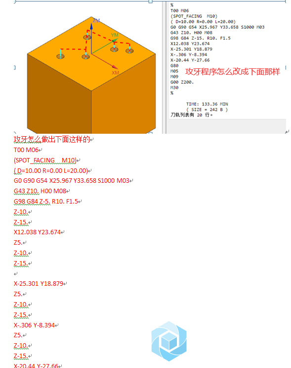

机器不接受Q,攻丝老断,现在攻牙只能分段手工编程。那个大师有发我个,谢谢!!

自己都能修改,你的后处理有源文件吗?

有你可以帮我改一下吗

可以厂家改下参数搞M29加Q刚性攻丝啊,多深的孔?常规的老断的话是不是丝锥有瑕疵

机器只能分层攻,机器不认Q
