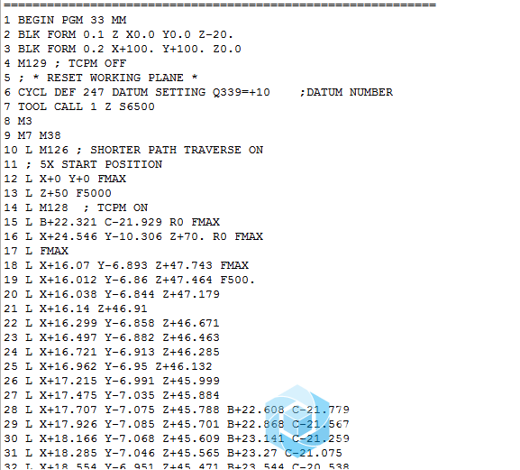

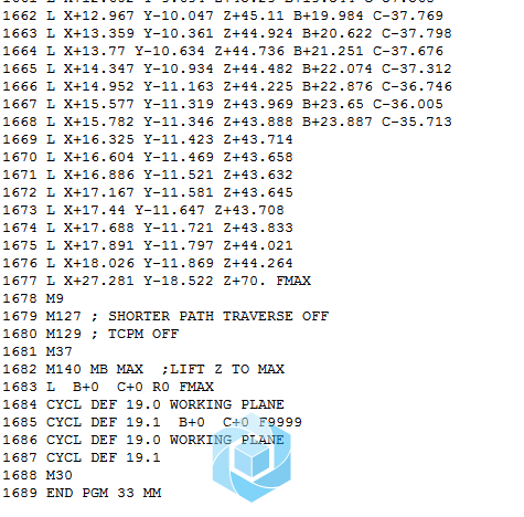

求海德汉530 三轴后处理程序头和尾部如图.有奖征集 20元宝

图呢??????????
