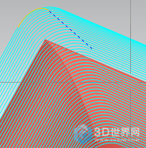

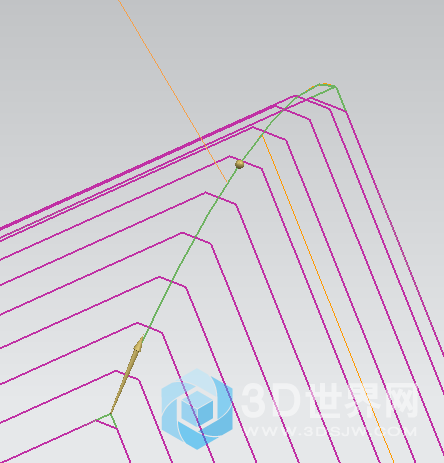

大家好,加工做流线的时候四个拐角,有三个拐角处的流线会发生折弯的现象,请问是什么原因?是否有办法可以改善?
零件图片
零件图片
拐角的样子
拐角的样子

发表于 2021-4-11 13:04:58 | 显示全部楼层
没有啊,你看的那是驱动吧,我就用你的文件添加了把刀具就这样的

 楼主| 发表于 2021-4-11 15:29:43 | 显示全部楼层
是的,刀路是没有问题的
但是我想知道为什么流线会是那样
因为在我的理解中流线是构造的一个新的曲面,然后流线加工原理和曲面驱动是差不多的
难道是即使有那几个边框依然在曲面造型中构造不出理想的形状?

发表于 2021-4-11 15:35:40 | 显示全部楼层
刀路正确就好了嘛,驱动线只是给你一个大概样子而已。

发表于 2021-4-11 16:15:00 | 显示全部楼层
公差原因

发表于 2021-4-12 10:59:34 | 显示全部楼层
公差改成0.01 不要用数量
