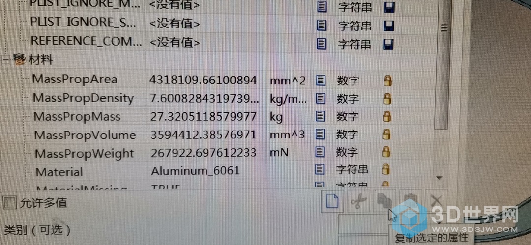

如图,给体指派密度为2.7的铝6061后部件属性里的MassPropDensity材料属性却是7.6,两者不一致。求大神指教,如何让属性里的密度值和指派的材料的密度保持一致?

图片上传被打回去了,看以下文字操作吧
第一步:工具-材料管理(创建)-点右下角创建-设定密度为你需要的值
第二步:工具-指派材料-选中体再点选你刚才创建的材料
