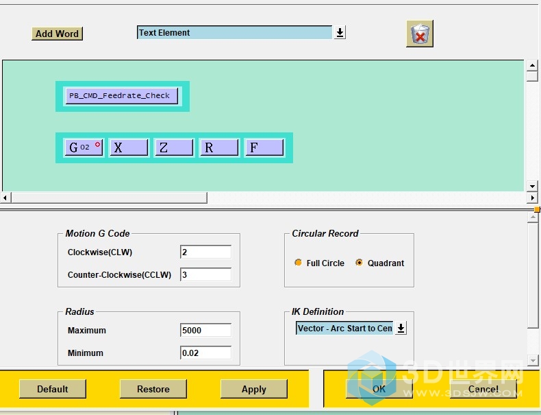

如附图请教一下,圆弧纪录有分整圈跟象限两个选项,有什么不一样呢,谢谢。

整圆分段少,象限分段多,相对来说,后者出的程式会更长
