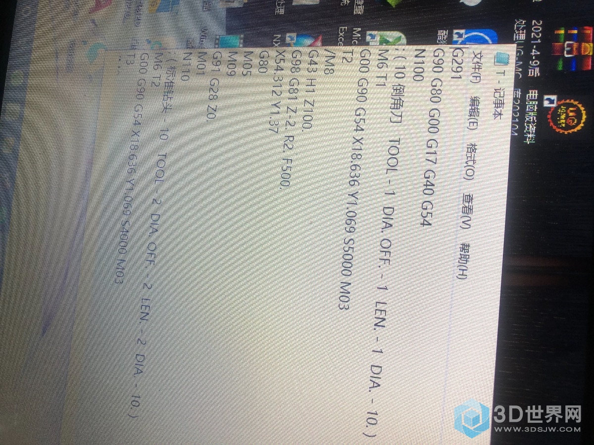

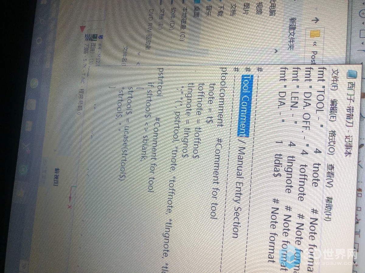

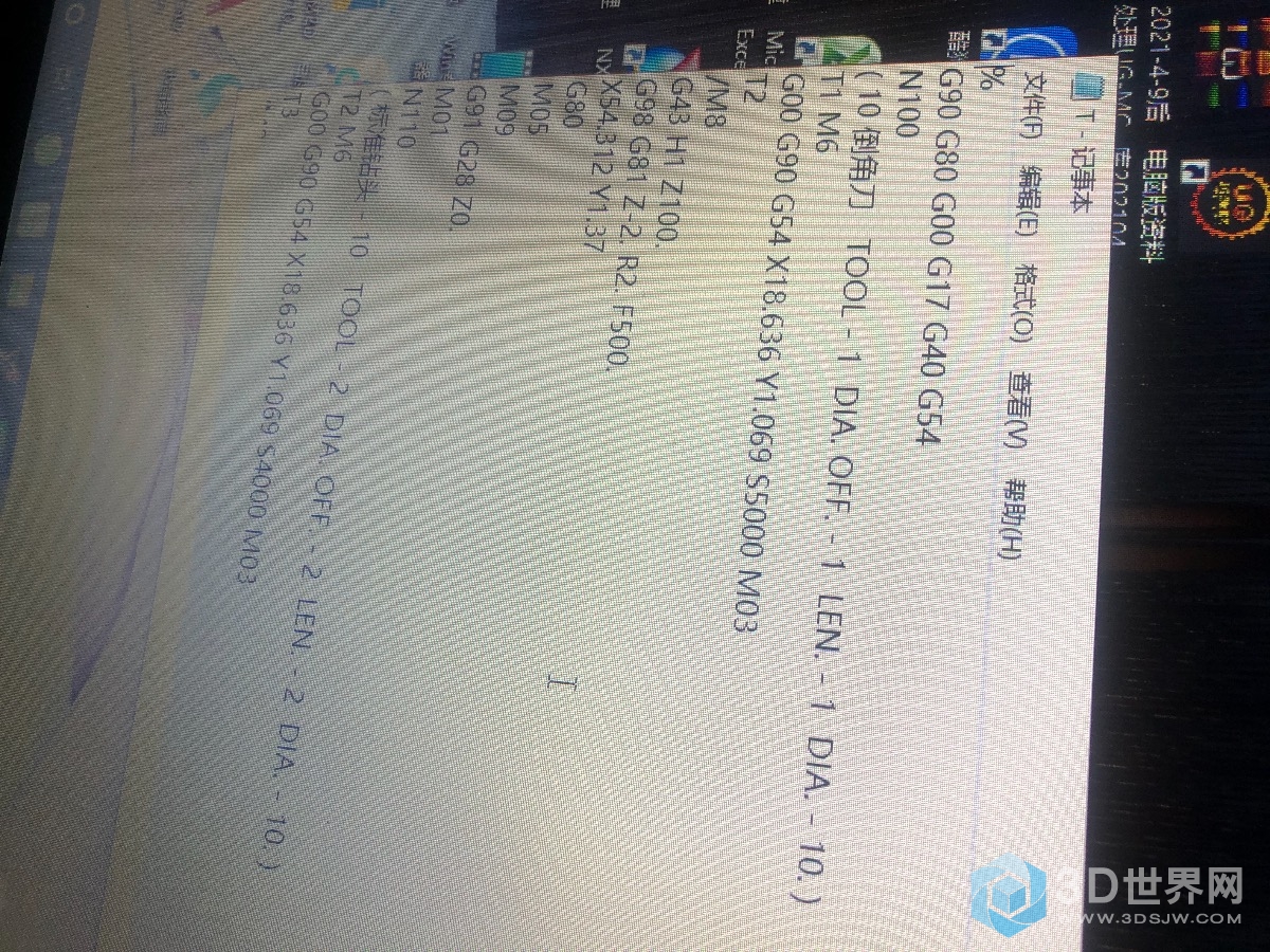

很多西门子不识别中文,出的程式是这样的,如图1,这样一般机器不识别,那我们怎么办呢,可以手动在中文文本前添加“;”如图2,也可以把中文删掉,如图3,这样又不方便调机员调机,一把刀两把就无所谓了,要是太多手动去改,未免也太烦锁,所以想了一个修改后处理的方法,打开后处理文件搜索Tool Comment,往下看在括号前加“;”然后保存,如图4 然后再后处理,看效果,如图5,随手分享一些东西,希望大家喜欢。
