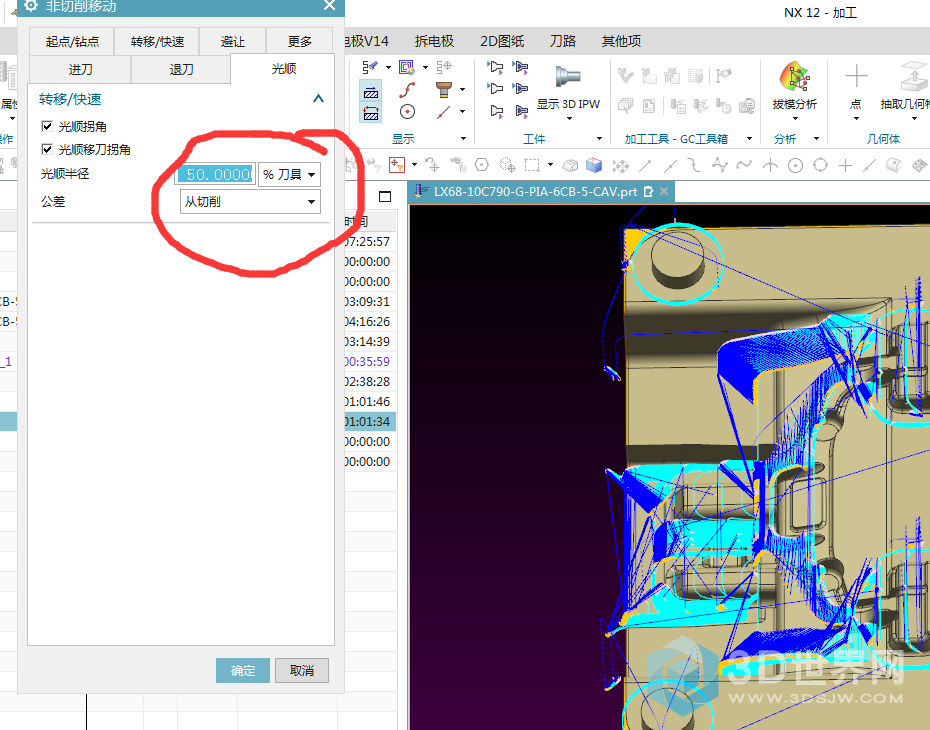

非切削移动里的光顺什么意思,怎么设置

拐角的R,像R6的角,12的刀就是直来直去,你加这个就会是个圆弧,多留了一部分

这个是非切削里面的   指的是进刀给你一个圆弧过渡

我记得是非切削移动蓝线和红线直角哪里的 用于铣圆球面减少提刀高度。{:titter:}
