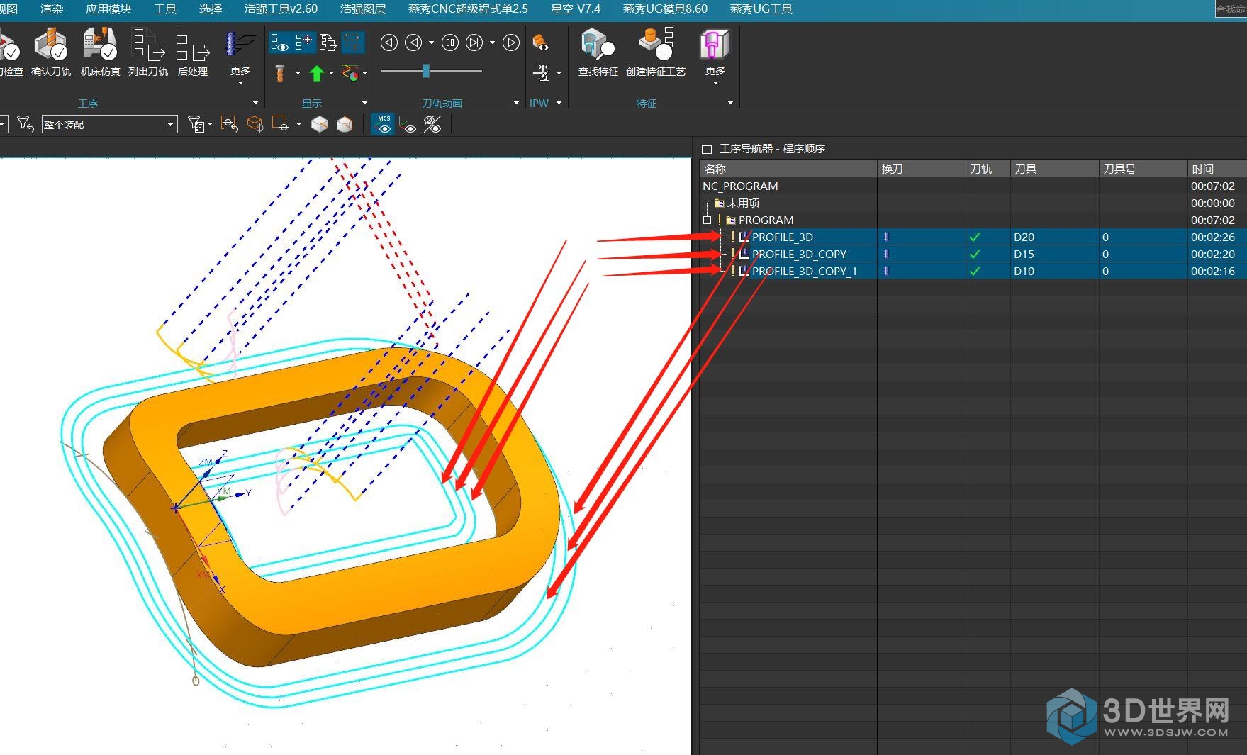

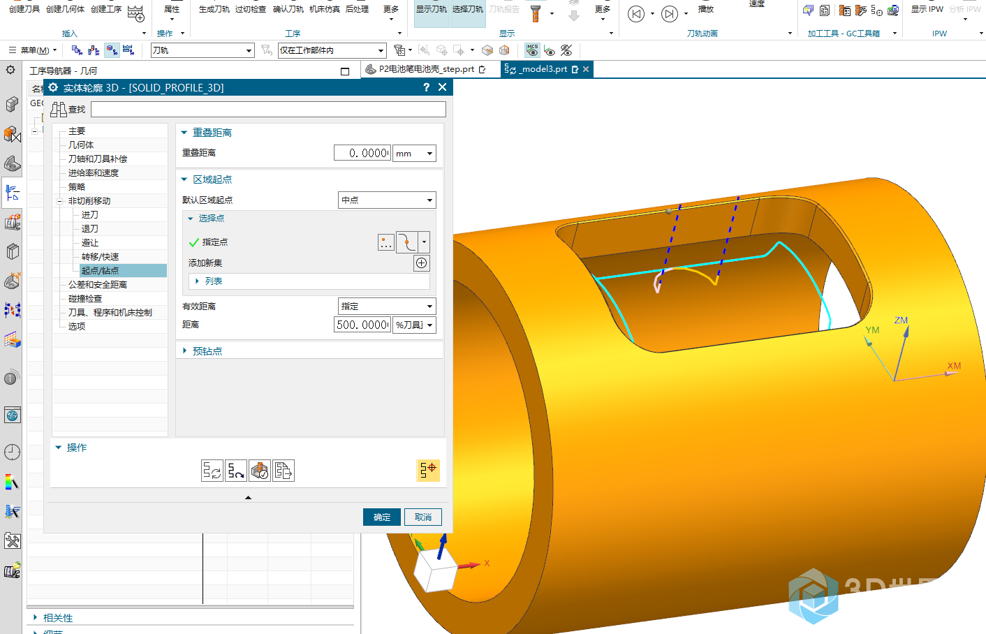

实体3D轮廓想分层走四方框,圆角处不按轮廓走,文件已上传,高手帮解决一下,NX12以前用的好像没问题的,,NX12刚试过也是一样的,不知道什么原因,我之前有用过的,搞搞又忘记了

3D依轮廓走,比2D要省很多刀路

遇到刀刃不够长确实要这样做,如果这个遇到困难你可以用固定轴-边界方式来光这侧。

那个地方为什么降得比较陡,建议你偏置曲面一个刀具半径看看面的形状,你就明白了。
铣内腔时,刀具越大,转角处越陡,铣外形时,刀具越大,转角越平缓。

谢谢,跟你说的一样,你是高手
