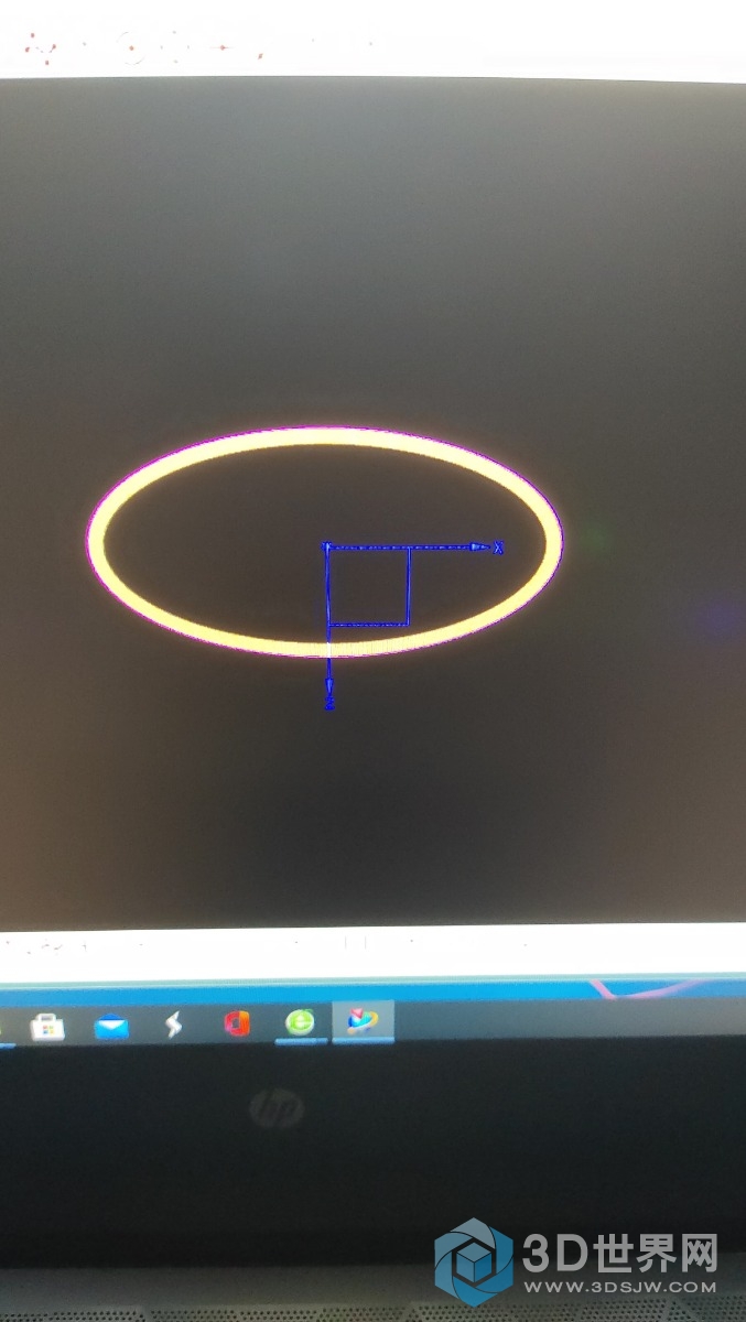

如图是一个椭圆型薄壁,用T刀怎么切断出这个斜面?用什么策略走这个3D线框,保证加工出来不过切?

曲面 驱动    做一个驱动面   向上投影 就OJBK了

发表于 2021-4-19 08:22:23 | 显示全部楼层
没明白你表达的意思

T型成型铣刀铣

型腔铣 允许底切或者固定轴曲面驱动

兄弟,看图和你说的没怎么听懂。如果是倒扣方面的刀路你可以看看这个课程:http://ke.3dsjw.com/course_set/621/manage/course/676/info

这图不明白表达什么东西,看不出来。但是倒扣可以型腔铣,可以底壁铣
