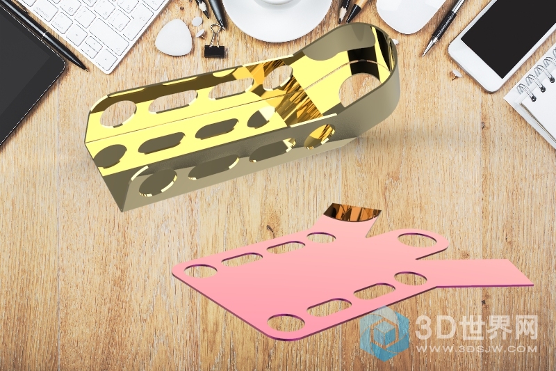

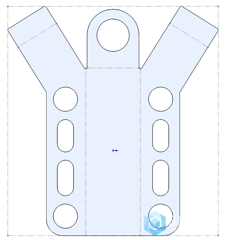

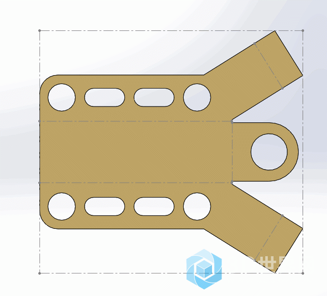

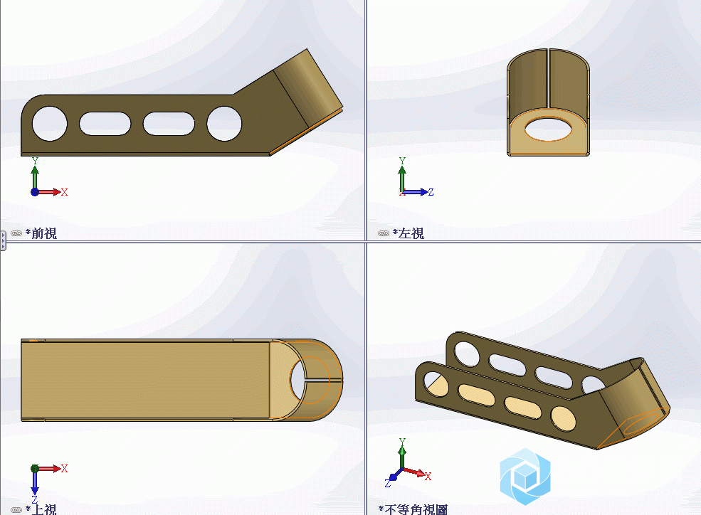

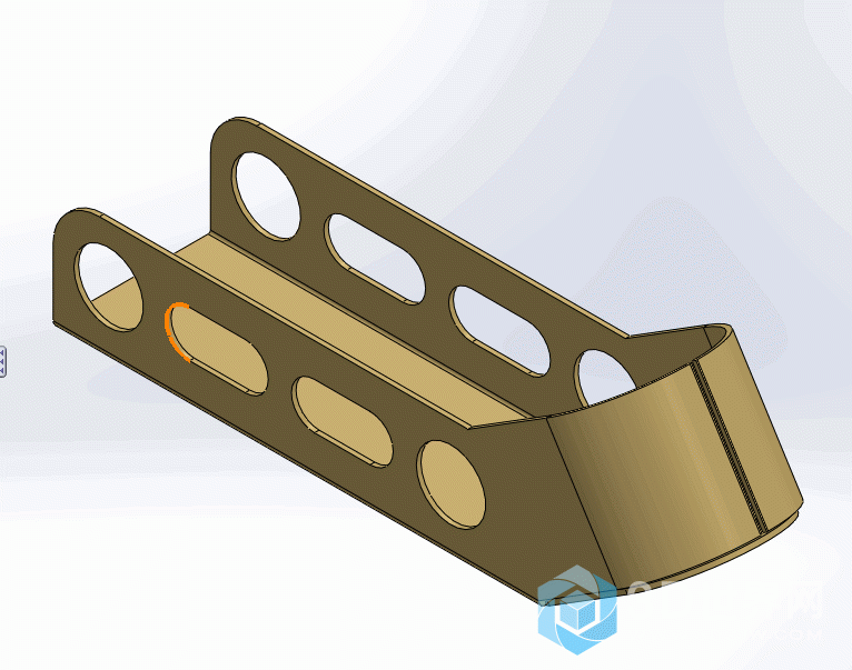

建模过程
1.在【上视基准面】画中心矩形。
2.【基体法兰】厚度:1 。
3.【边线法兰】折弯角度:32度;编辑法兰轮廓。
3-1.修改草图——完成。
4.【边线法兰】给定深度:25 ,法兰位置:折弯在外 。
5.在【前视基准面】画草图。
6.【拉伸切除】完全贯穿两者,正交切除。
7.【断开边角】半径:10 。
8.在钣金侧面草绘图形,画三点边角矩形 ,注意右侧的共线几何关系。
9.【基体法兰】。
10.【镜像】。
11.【边线法兰】折弯半径:16 ,折弯角度:89度,给定深度:17 ,法兰位置:折弯在外。
12.【展平】。
13.完成。

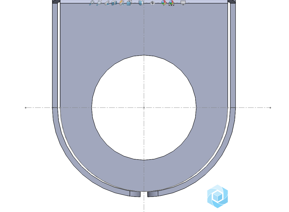

版主您好:
根据您的画法, 在结合处, 折弯与下方圆孔并不能同心, 是否有其他的绘制的解决方法, 谢谢!
我尝试用斜接凸缘这个指令, 可以让两处圆同心, 您参考看看!
