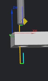

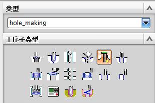

背钻孔,命令怎么用啊。有木有用过的

发表于 2021-4-23 16:53:33 | 显示全部楼层
这个是反镗

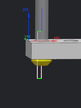

 楼主| 发表于 2021-4-23 17:17:55 | 显示全部楼层
不一样,这应该是孔反面倒角的

整出来了,但后处理好像不对,没有定向。处理出来是G01,G00的程序。

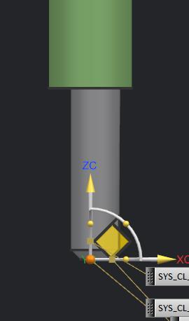

我是手动编的,M19主轴定向,G91Y8,G1Z-10F1000,Y0,S1000M3,G1Z0F50,G0Z-10,M19,G91Y8,G91G30Z0,软件不好控制

一个孔,还好。孔多了手改就太费时间了。有后处理没,或者用G87背镗命令能实现不
