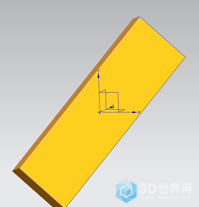

如题,
各位老哥们好、
我想请教一下法拉科系统如何像西门子ROT旋转整体坐标那样
有一个零件超程了,需要斜着放,拉表的时候不方便,
西门子可以直接在MDA里输入ROT Z45 然后不按复位就一直有效,就方便摇手轮
我想请问一下老哥们法拉科如何做到那样?感谢!

发表于 2021-4-26 11:12:03 | 显示全部楼层
回帖奖励 +5 G币
G68G69

发表于 2021-4-26 11:23:50 | 显示全部楼层
回帖奖励 +5 G币
G68 X_ Y_ R_{:smile:}

 楼主| 发表于 2021-4-28 13:15:08 | 显示全部楼层
UG小学生啊 发表于 2021-4-27 08:19
比如打20的斜度
G91  G00  X100  Z[100*COS[20]]
X-100  Z-[100*COS[20]]
我想让他变成摇手轮然后两个轴一起动走斜度那种咋弄,
就像是在MDI命令输入M3 S100 执行,然后切换到手轮,但是命令依旧有效,按复位主轴才停止。
但是我试了一下G68,在MDI输入执行后按手轮就没效果了,是系统版本还是命令没激活吗?

发表于 2021-4-28 13:43:00 | 显示全部楼层
就像是在MDI命令输入M3 S100 执行,然后切换到手 ...
没办法这是三角函数算的,跟你要手轮是两码事
