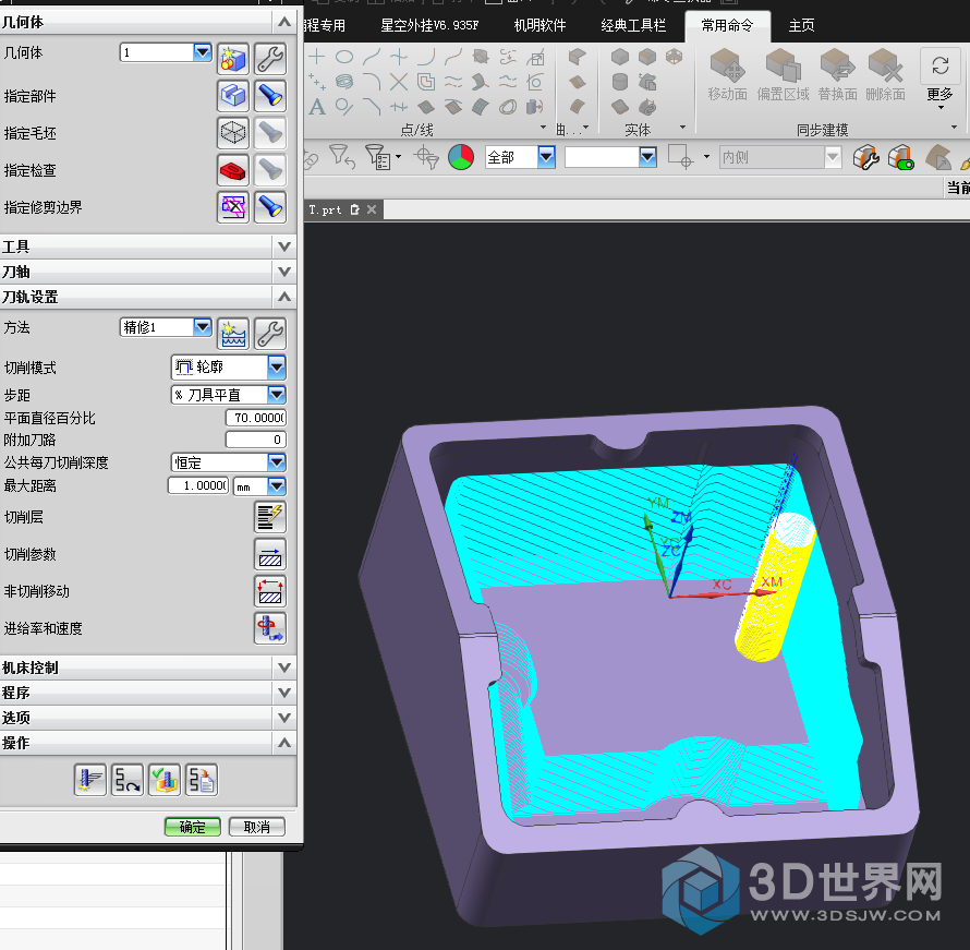

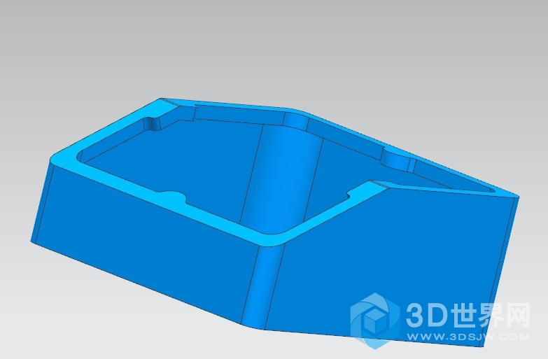

以前没有接触到产品加工,最后公司了一件产品件,产品内部加工到没什么难度,正常思路编没部题,
可是内部有倒扣,而且还有斜面倒扣,不知该如何下手了...请路过的前辈不吝赐教....
下附图档:
T.prt (120 KB, 下载次数: 54)         UG10.0版本
T.zip (17.16 KB, 下载次数: 32)                 .stp图档

上四轴

拆件。焊接

人家是想问,倒扣转角那位置,T型刀怎么加工。

可以确定一点,普通的Z轴垂直的机床肯定加工不了。你这零件要是大的话,批量多就叫老板给机床配个侧铣头。伸进去加工。不然倒扣拐角那里肯定加工不到。

铝材质,工件不大,200多点吧, 拐角,倒扣斜面允许有残余量....
