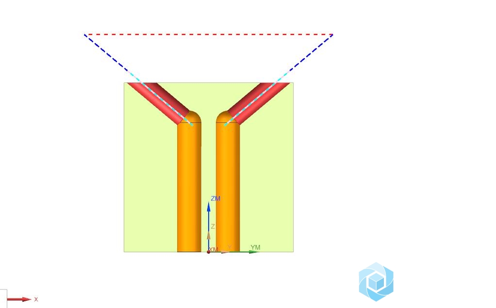

就是四轴XY轴分中,对刀在工件表面,然后G54坐标Z值向下偏置一个工件高度,就是四轴旋转中心吧
我以下面这个坐标系为加工坐标系
我以下面这个坐标系为加工坐标系
曲线是我的刀具实际位置,偏差很多呢
曲线是我的刀具实际位置,偏差很多呢
我旋转了50度,测一下距离和程序一样的
我旋转了50度,测一下距离和程序一样的
这才是我想要的刀具位置
这才是我想要的刀具位置
工件就是这样摆放的
工件就是这样摆放的
刀轨的截面图
刀轨的截面图
后处理的程序
后处理的程序

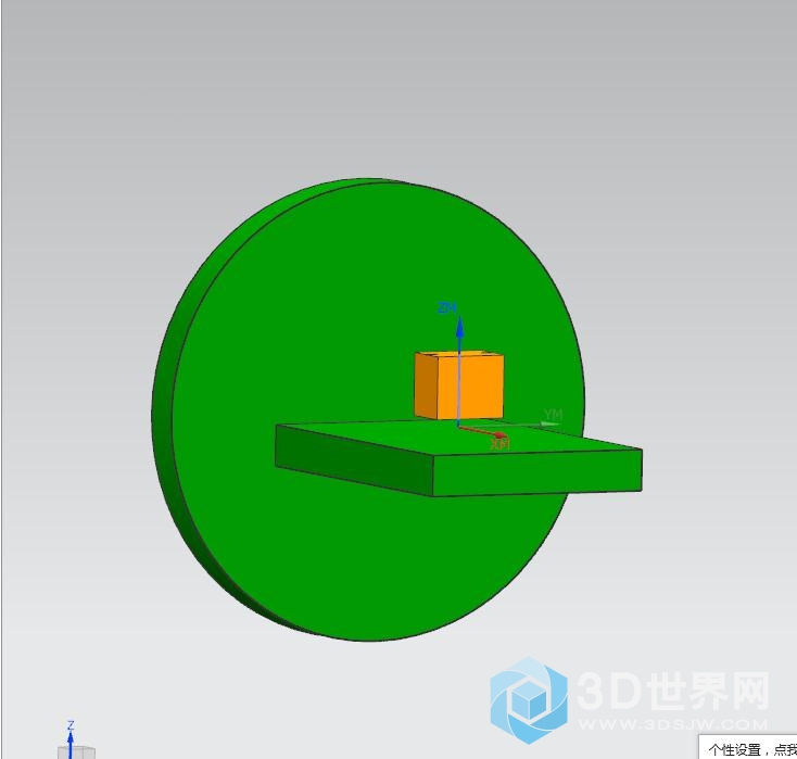

四轴中心XY轴分中,对刀在工件表面是对的,再分中XY轴工件相对坐标和绝对坐标差多少,然后UG里面绝对坐标偏置就可以了

四轴XY轴分中,对刀在工件表面是对的,坐标Z值偏置一个工件高度是对的,然后XY轴分中工件相对坐标差多少,UG里面偏置坐标XY轴工件就可以了

你是第一次玩四轴吗?  四轴编程的原则在四轴的圆心。简单又快的方法。

这是我的10.模型文件,我的旋转坐标系放在圆心了呀[
C:\Users\Administrator\Desktop
我是这样摆放的,那个编程坐标系和我分中的G54是重合的
