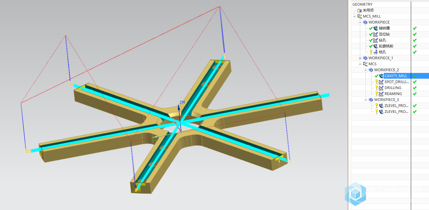

UG加工模块几何体中有没有向WORKNC一样的“可选择性曲面”,下图,为了铣削连续作了挡面,在UG中得作两个几何体,而在WORKNC中,把挡面设置成“可选择性曲面”用时激活即可

直接用平面轮廓不香吗

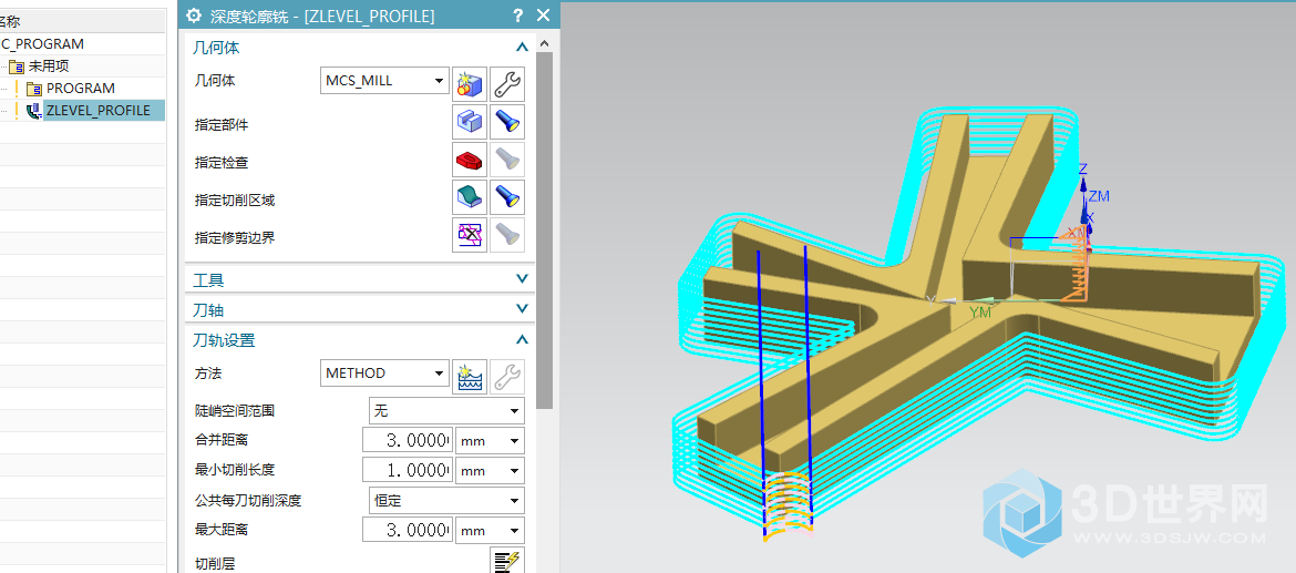

大哥,这两个刀路,ug不用任何辅助,一个几何体,两分钟出刀路

并且刀路还非常漂亮

单你这个图形  可以不使用任何辅助体的情况下完成你想要的效果file:///C:/Users/Administrator/AppData/Roaming/Tencent/Users/415356500/QQ/WinTemp/RichOle/%7D]MYTBQPKGTA335@G2XPZDW.png

登高   底壁铣 都可以不做辅助体  连接上
底壁铣延伸壁 了解一下{}
