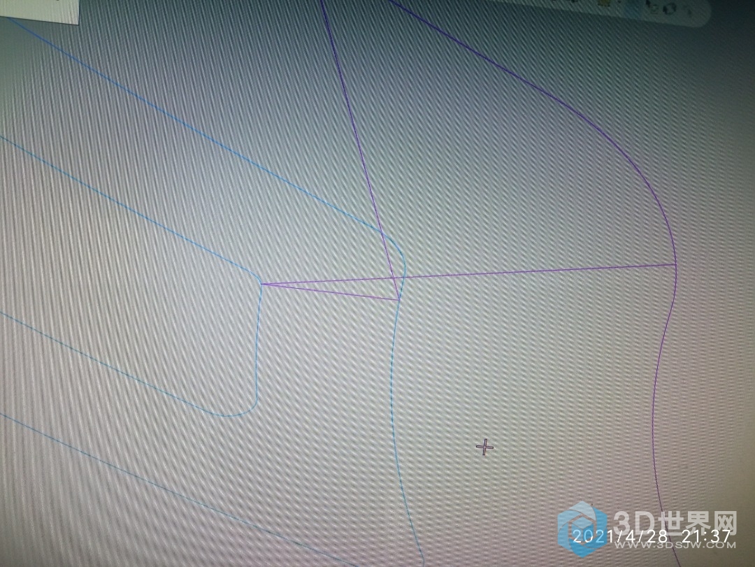

mc2021挖槽命令  紫色线有什么办法修圆(转角圆弧过渡)

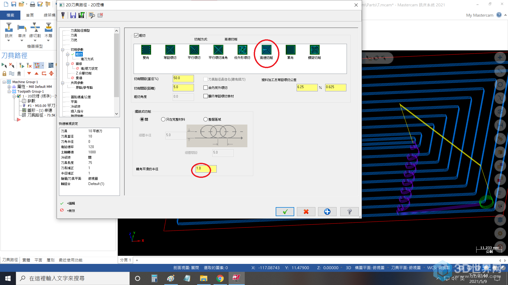

发表于 2021-5-9 13:45:22 | 显示全部楼层
用 2d 挖槽中的高速加工看看
