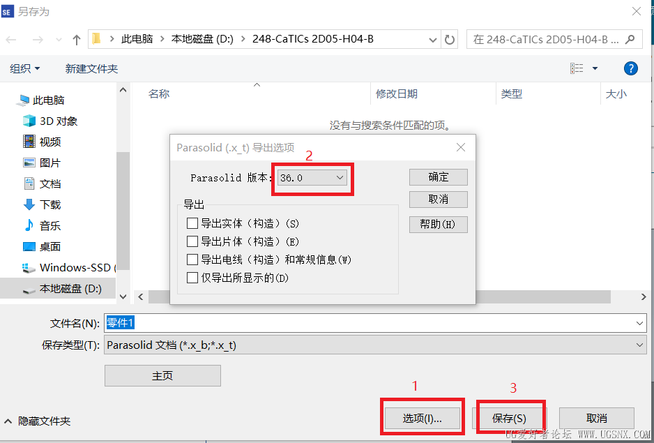

发表于 2021-5-9 21:09:36 来自手机 | 显示全部楼层 |阅读模式
solid edge2021怎么用solid edge2020打开图纸

发表于 1 小时前 | 显示全部楼层
1.可使用“另存为”命令,见下图中的红色方框
2.选择格式,如.x_b(中间格式),注意点击“选项”,弹出的对话框中选择“Parasolid版本”中较低的版本,在点击保存即可。(缺点是零件图和钣金图的特征没有了)。具体按下图中的红色框步骤操作。
