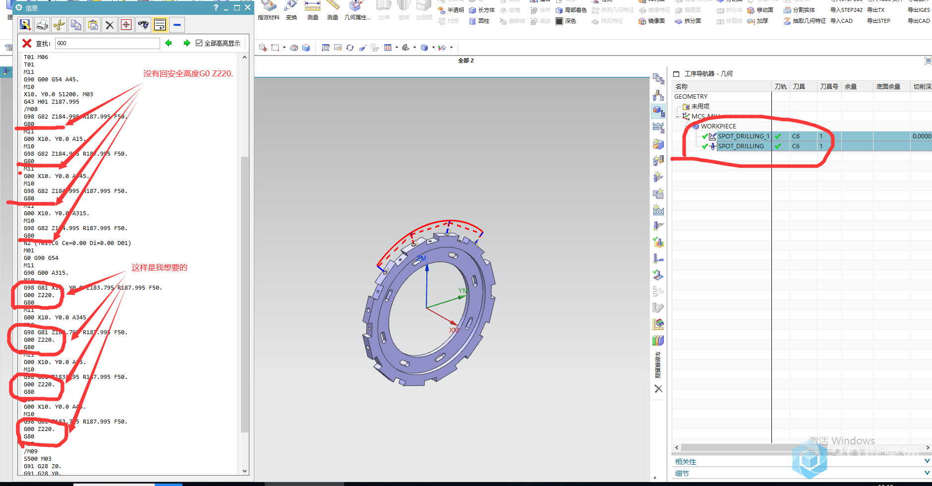

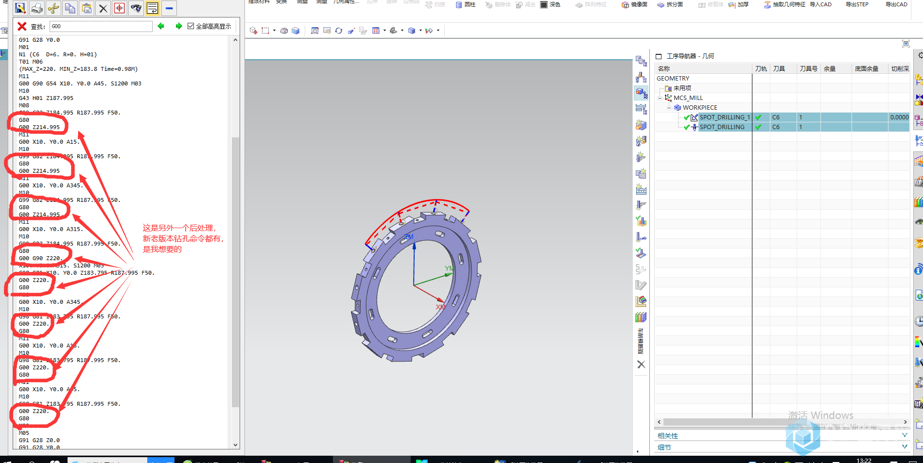

实在不精通,求助各位大神支招
我自己去多余角度后,两个版本钻孔命令不同输出
这是别人的后处理,两个版本有有回安全高度
自己加了G0 Z
自己加了G0 Z
加了输出条件
加了输出条件

发表于 2021-6-3 14:53:34 | 显示全部楼层
11.png 点孔用的hole_making  打孔用的Drill。用G98是按前一个平面循环的所以有绿色框选数值即可,红色的都可以省略,看你习惯吧,还是看你程序是怎么编的,我这就是普通4轴后处理

发表于 2021-6-4 18:27:59 | 显示全部楼层
带G98了,执行钻孔后会返回G43后Z值高度或者钻孔前移刀高度,所以实际中应该是一样的,再说应该是G80先取消循环后,再抬刀,想要完美,每个人的想法不同,适合自己能用就好,

发表于 2021-6-5 11:06:56 | 显示全部楼层
个人看法,这个和后处理关系不大,可以用避让功能来抬到安全高度。

 楼主| 发表于 2021-6-5 11:12:54 | 显示全部楼层
bingge001 发表于 2021-6-4 18:27
带G98了,执行钻孔后会返回G43后Z值高度或者钻孔前移刀高度,所以实际中应该是一样的,再说应该是G80先取消 ...
老式钻孔命令,后处理,G43H--Z--,,Z值是第一个孔R值,绝对不行
大部分的后处理是这样
