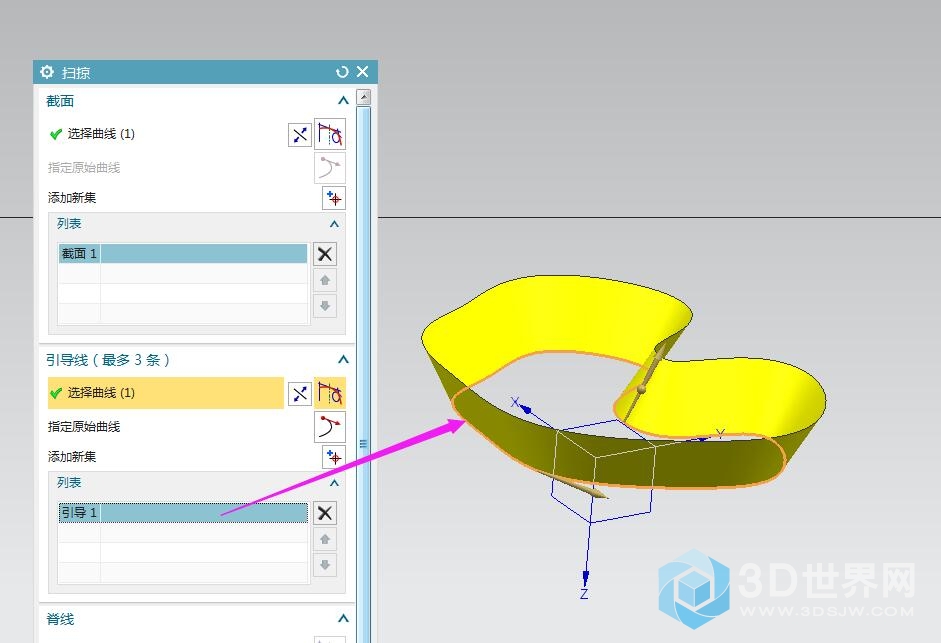

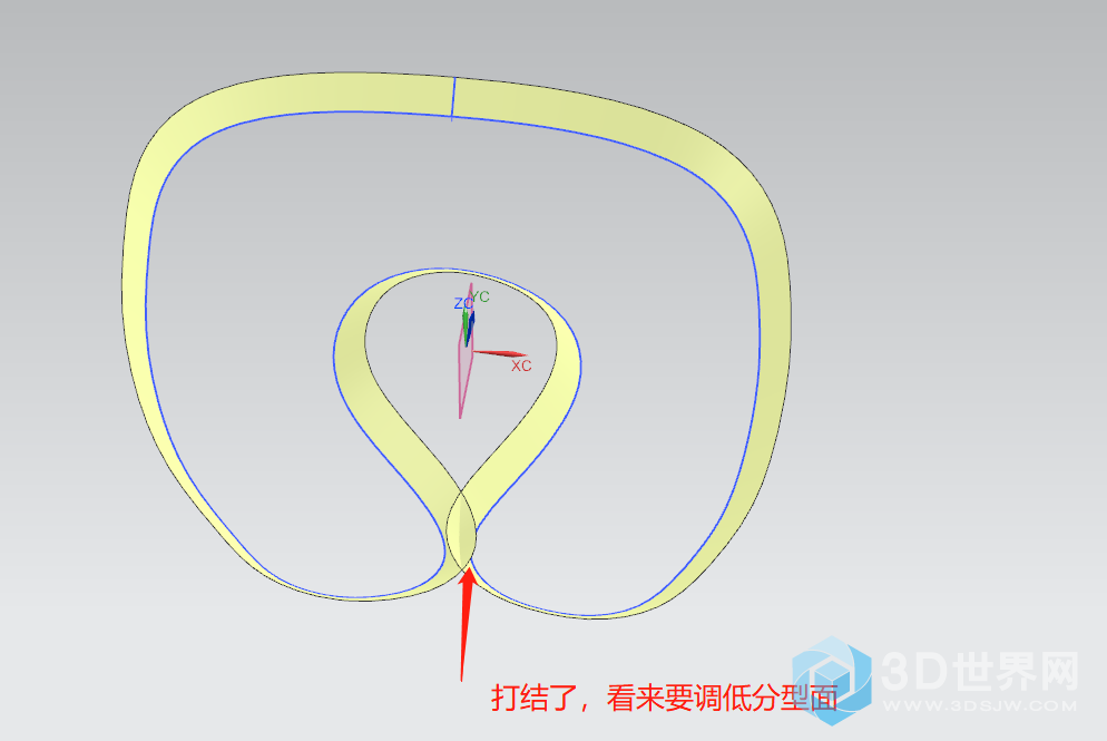

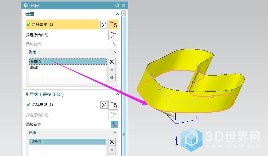

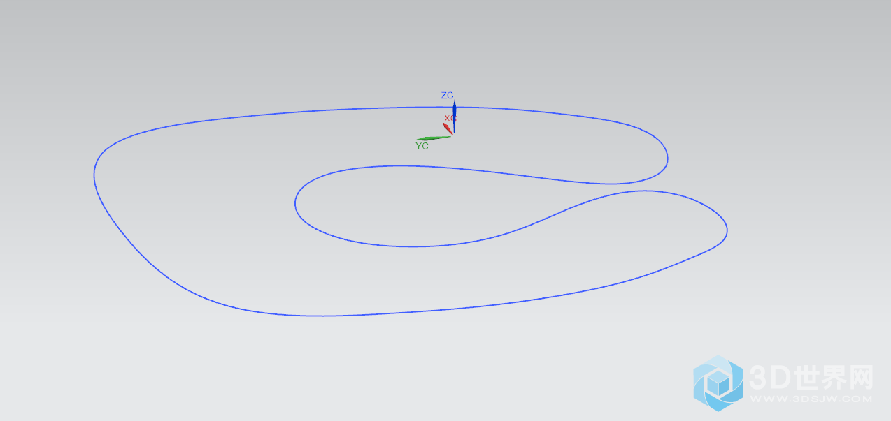

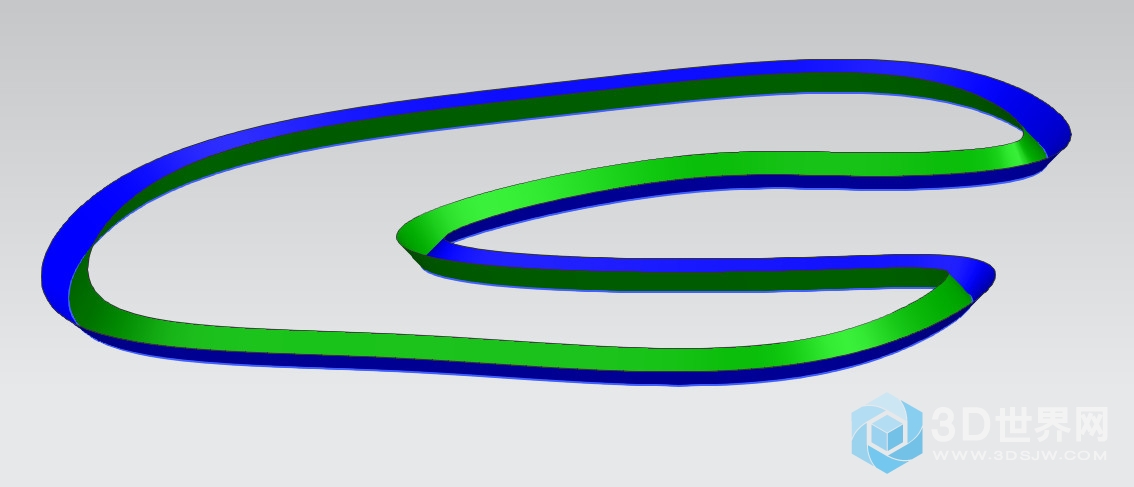

如何能将扫略变成如图2一样的效果?图3是不对的,

 楼主| 发表于 2021-7-6 13:26:40 | 显示全部楼层
扫略
如何能将扫略变成如图2红线补充一样的效果?包括内部也一样,就是斜面分型,图3是不对的,望赐教,谢谢!

截面与引导线换个位置就可以,太简单了!

发表于 2021-7-6 13:46:34 | 显示全部楼层

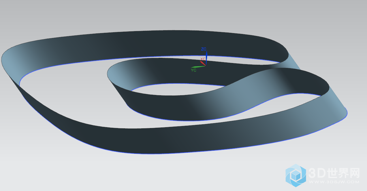

没太懂你的意思,是下面绿色面变成蓝色面吗
88
914
914
 楼主| 发表于 2021-7-6 13:54:07 | 显示全部楼层
对对对~

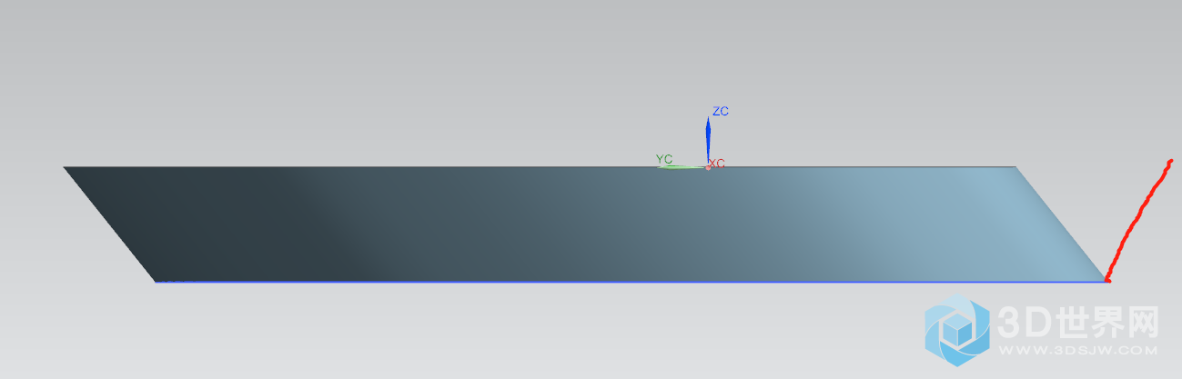

 楼主| 发表于 2021-7-6 14:02:26 | 显示全部楼层
这样,,,,,还是有问题

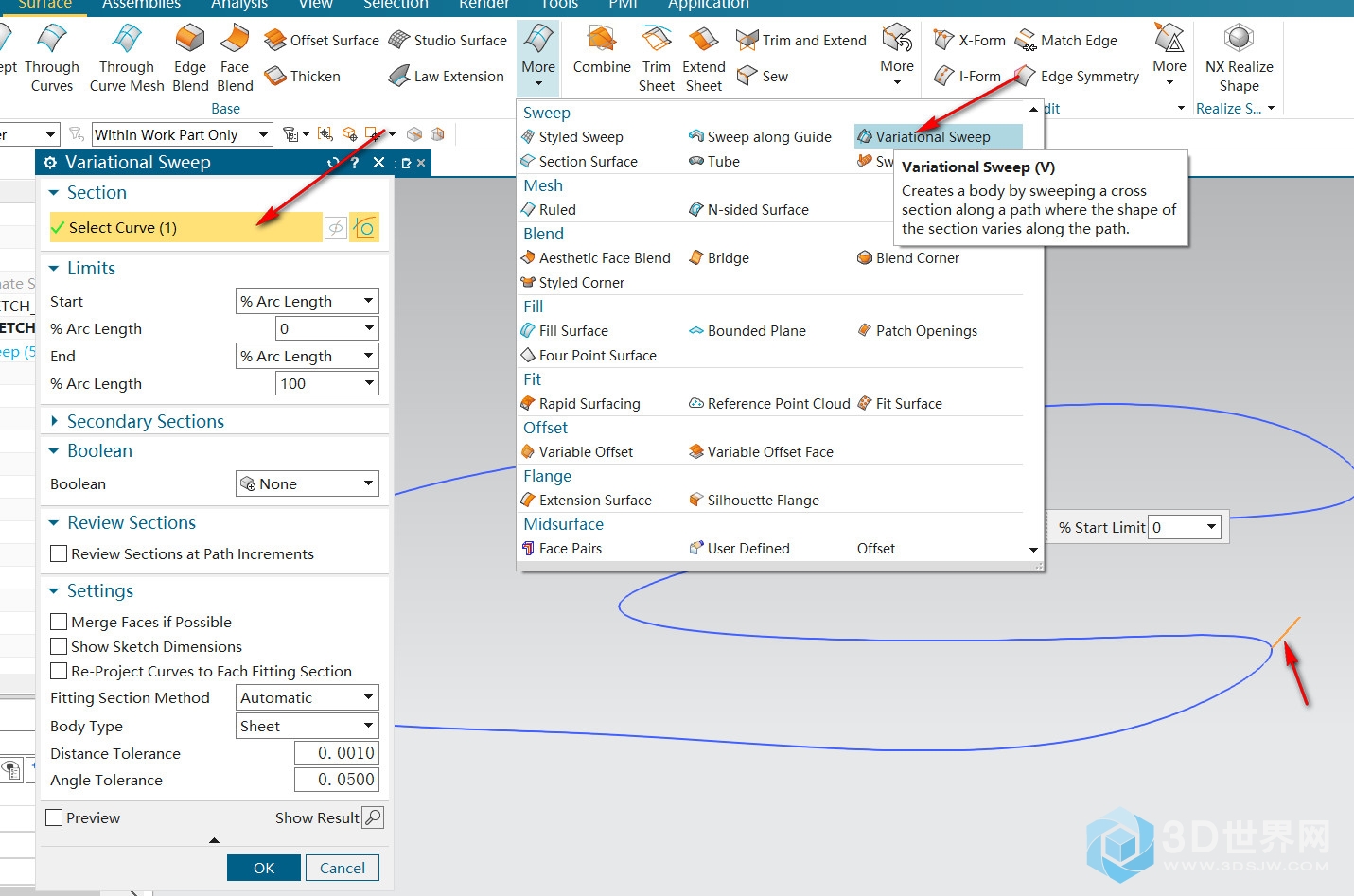

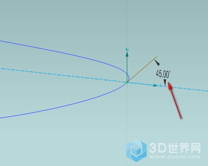

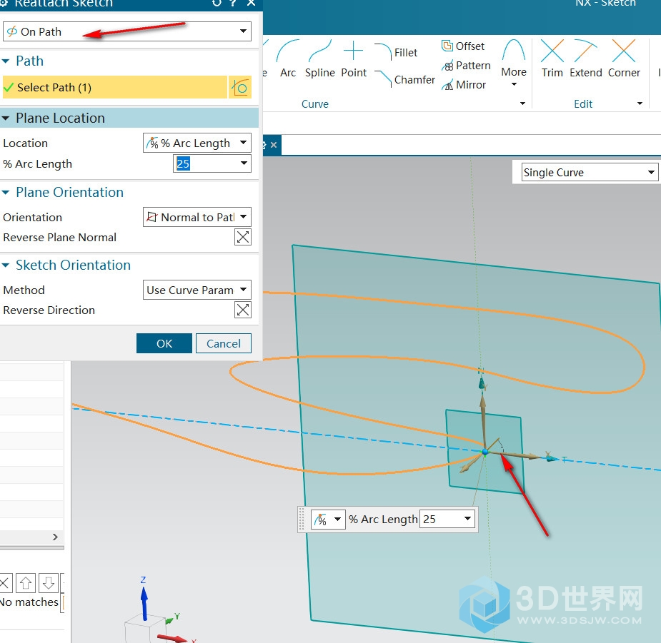

发表于 2021-7-6 14:05:18 | 显示全部楼层
在曲线上做草绘截面,然后画直线,标注你需要的角度。
然后用变截面扫描即选直线草绘做截面即可。
