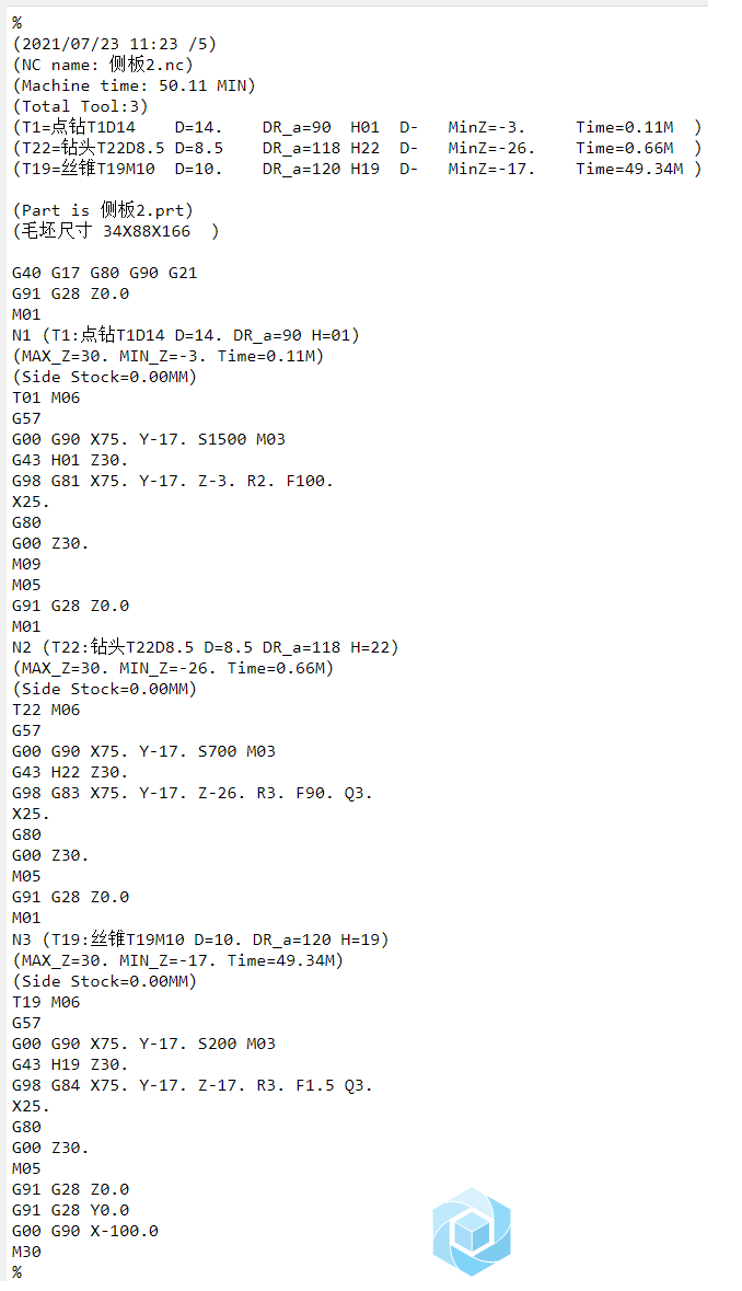

[分享] 新做的三轴后处理

 楼主| 发表于 2021-7-22 23:18:15 | 显示全部楼层
パッチ 发表于 2021-7-22 10:06
你这是什么版本做的?我的UG12.0.2.9怎么打不开呢?打开报错
1946做的

 楼主| 发表于 2021-7-23 11:15:22 | 显示全部楼层
优化了一下。增加了加工余量显示。增加了空格行,使显示更清晰。此后处理是参考了论坛几个大佬的帖子后完成的。在此感谢论坛几个版主,感谢各位大佬们。如果需要低版本的,请与我联系。需要费用的哦****************************************************
此后处理已上机验证。目前已取代旧版本在使用中了。
两个注意点
1、CIMCO EDIT 8必须安装在默认目录,目录必须完全一致。C:\CIMCO\CIMCOEdit8\CIMCOEdit.exe
2、出程序前,必须对编程的工件使用一下“坯料尺寸”命令,才能有毛坯尺寸。
3、使用如果有报警,请与我联系。我帮您解答或者修改。
文件(不带PUI).rar
38.71 KB, 下载次数: 102, 下载积分: G币 -1
带PUI未加密文件.rar
49.18 KB, 下载次数: 18, 下载积分: G币 -1
售价: 10 元宝  [记录]  [购买]

 楼主| 发表于 2021-7-23 11:36:00 | 显示全部楼层
fanzg 发表于 2021-7-21 17:11
显示中文零件名称,这个代码可以分享一下不
带PUI的那个文件里可以看到全部代码
