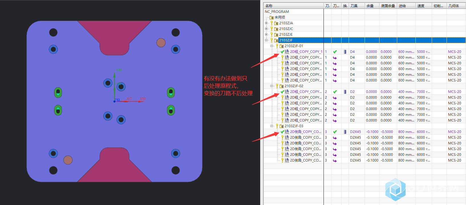

发表于 2021-8-17 13:45:37 | 显示全部楼层 |阅读模式

发表于 2021-8-17 17:26:10 | 显示全部楼层
单条刀路可以提示
  1. global mom_scaling_factor mom_operation_is_mirrored
  2. if { ![info exists mom_scaling_factor] || $mom_scaling_factor != "1.0"} {
  3. } else {
  4. MOM_output_literal "此刀路是变换刀路"
  5. }
  6. if {$mom_operation_is_mirrored == "1"} {
  7. MOM_output_literal "此刀路是镜像刀路"
  8. }
复制代码

 楼主| 发表于 2021-8-17 14:17:52 | 显示全部楼层
非法非法 发表于 2021-8-17 14:09
一个点一下不就好了
做产品的,有些刀路编得特别多,一个个点比较麻烦,尤其是改过程式之后!

发表于 2021-8-17 14:21:47 | 显示全部楼层
新建程序组,把要后处理的程序复制进来
点评
这样改程序的时候相当于要改两份,要是不小心搞遗漏了问题很大  发表于 2021-8-17 14:25
195
3568
3568
 楼主| 发表于 2021-8-17 14:27:34 | 显示全部楼层
要是后处理能够自动识别,并选择性的后处理程式那就最好了{:}

发表于 2021-8-17 14:31:16 | 显示全部楼层
选择你箭头标记的.直接后处理

发表于 2021-8-17 15:07:59 | 显示全部楼层
既然不处理你变换它干啥
点评
需要两种方式,一个用来调机,另一个量产  发表于 2021-8-17 15:13
V: WhyAks
683
9634
9634
发表于 2021-8-17 15:22:57 | 显示全部楼层
保存,删掉变换的,后处理结束后ctrl+z
195
3568
3568
 楼主| 发表于 2021-8-17 15:42:51 | 显示全部楼层
多谢各位想出的方法,虽然能临时性解决问题,但是不够便捷性,也没有凸显出技术性!希望有大神降临,给出更好的解决方案{:}
