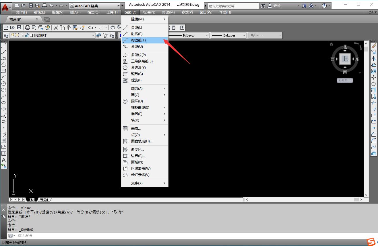

在CAD在线绘图时,创建一条双向无限延长的线,一般用来当做辅助线,以方便绘图。
执行方式
(1)单击菜单栏“绘图→构造线”。如图:
(2)单击绘图工具栏“构造线”按钮。如图:
(3)在命令行中输入“XLINE”按enter键。如图:

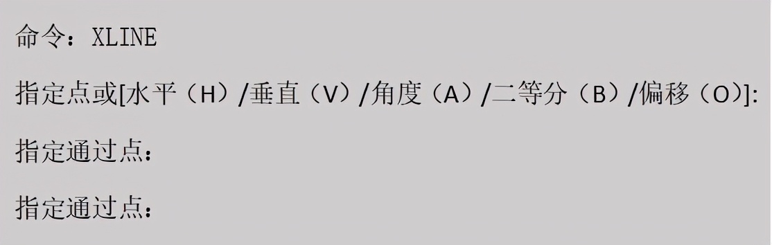

操作步骤
执行命令之后,命令行会显示以下信息:
选项说明
(1)水平:只能在水平方向画构造线。
(2)垂直:只能在垂直方向画构造线。
(3)角度:指定构造线的角度。
(4)二等分:一般用在角平分线上。
(5)偏移:偏移构造线。

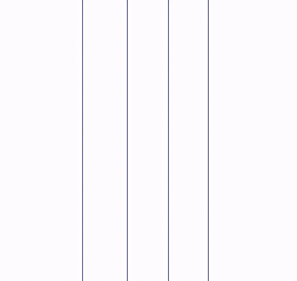

构造线的6种绘制方式如下图
指定点:
水平:
垂直:
角度:
二等分:
偏移:
