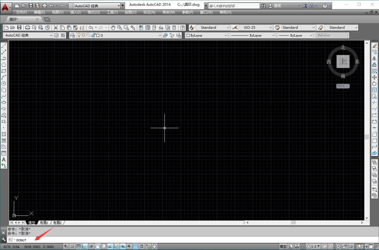

(1)单击菜单栏“绘图→圆环”。如图:
(2)在命令行中输入“DONUT”按enter键。如图:
操作步骤
执行命令之后,命令行会显示以下信息:

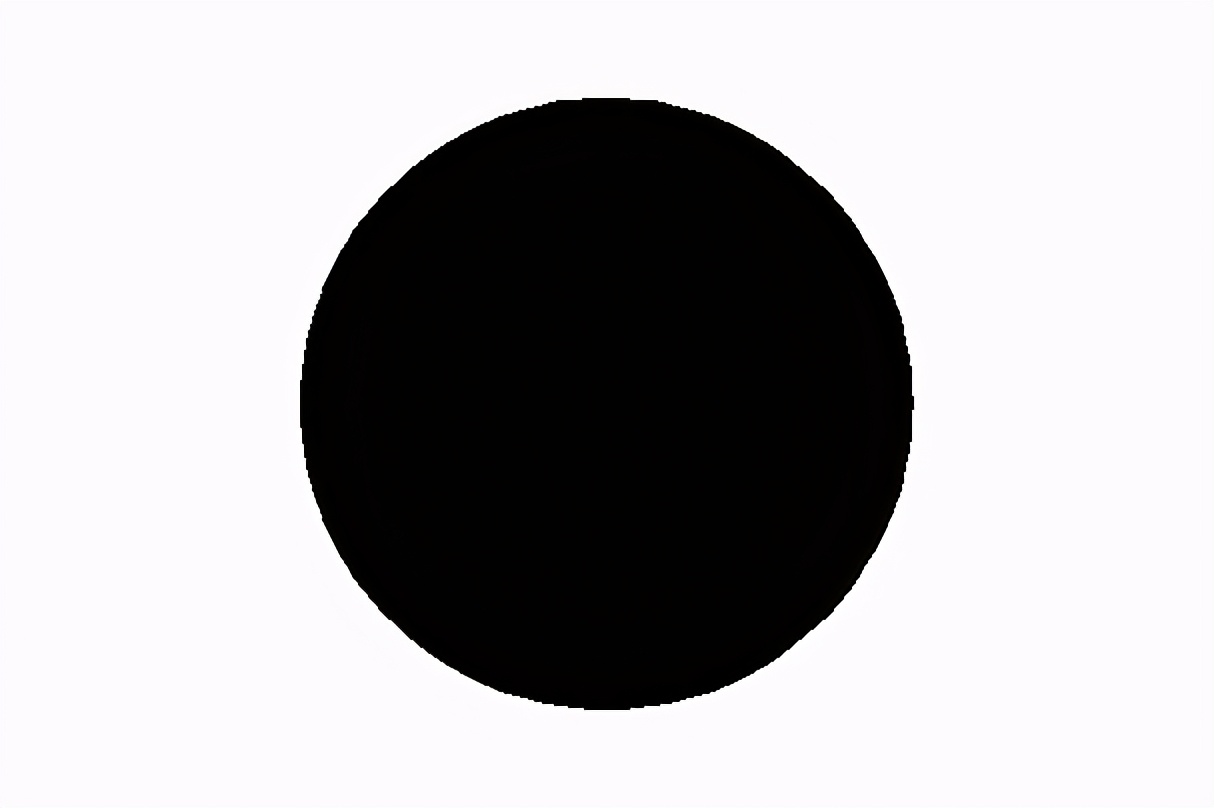

(1)若指定内径为0,则绘制出实心圆。

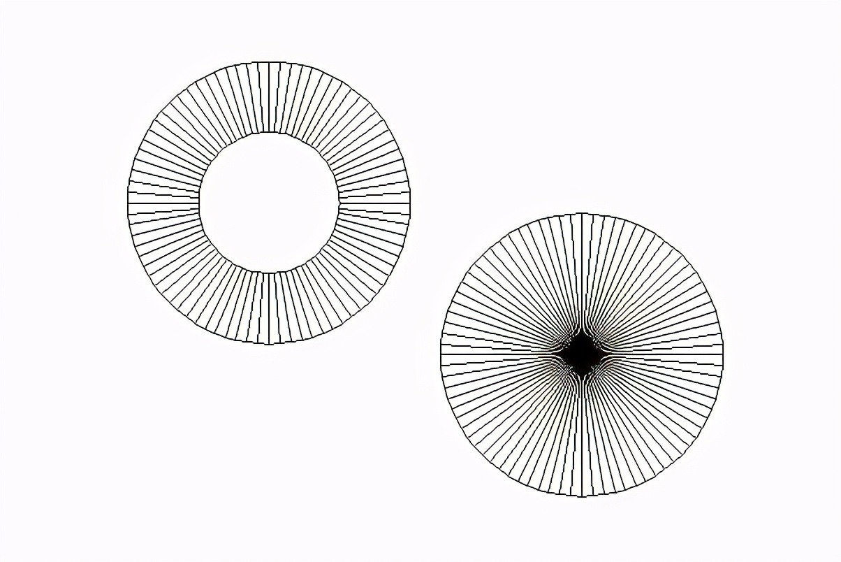

(2)使用命令FILL可以选择圆环是否填充。如下:

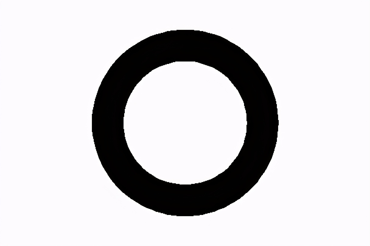

普通绘制:
内径为0:
不填充:
