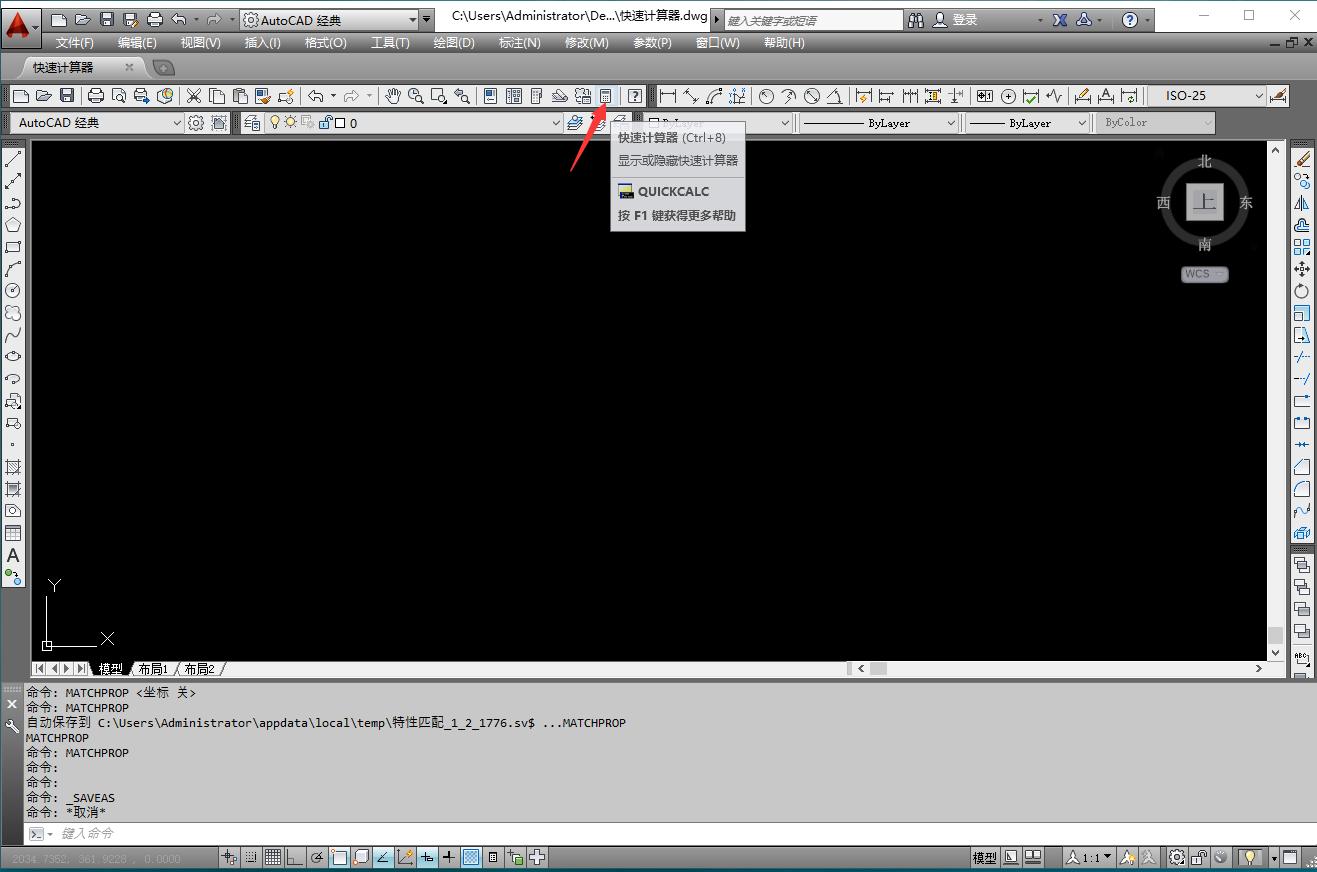

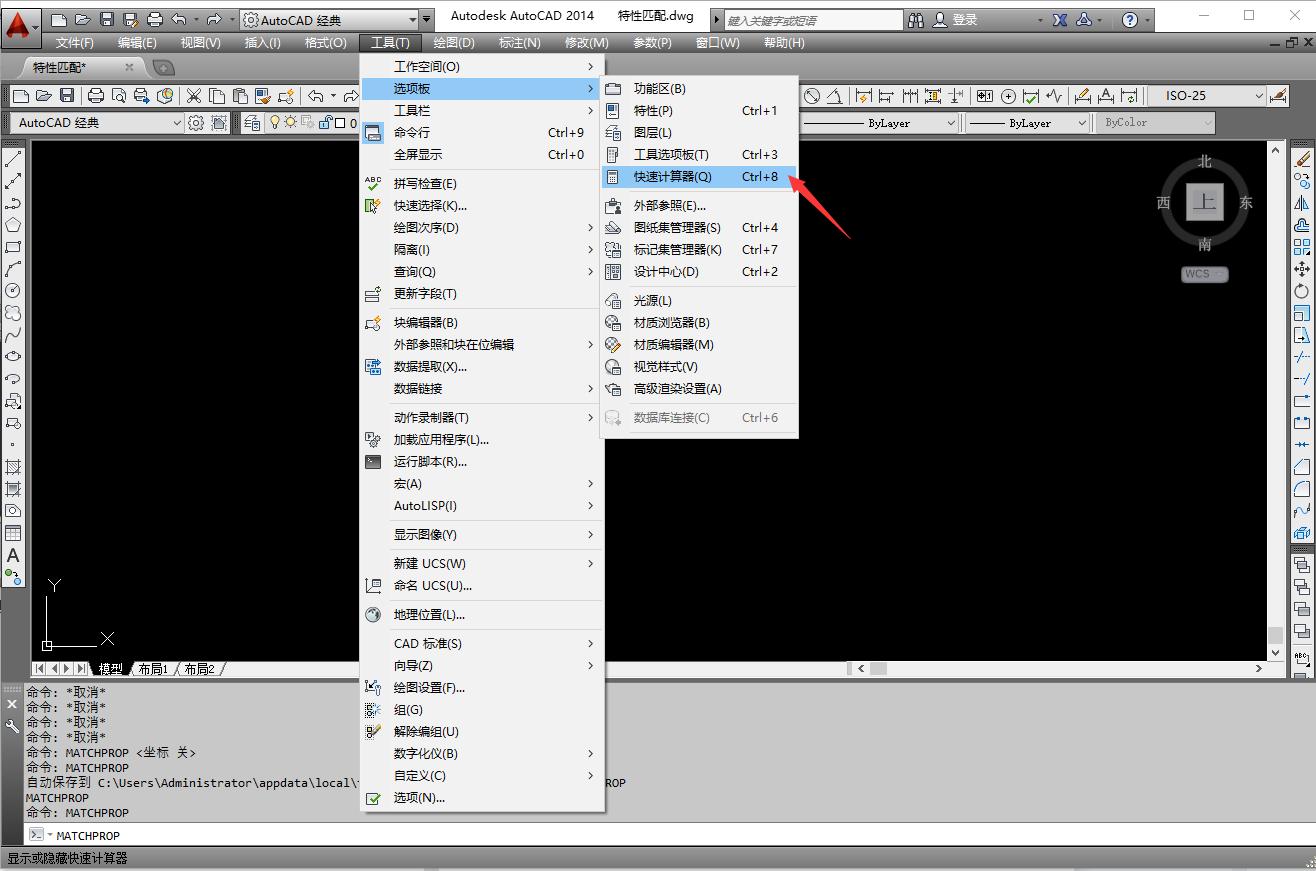

(1)单击菜单栏“工具→选项版→快速计算器”。如图:
(2)单击标准工具栏“快速计算器”按钮。如图:

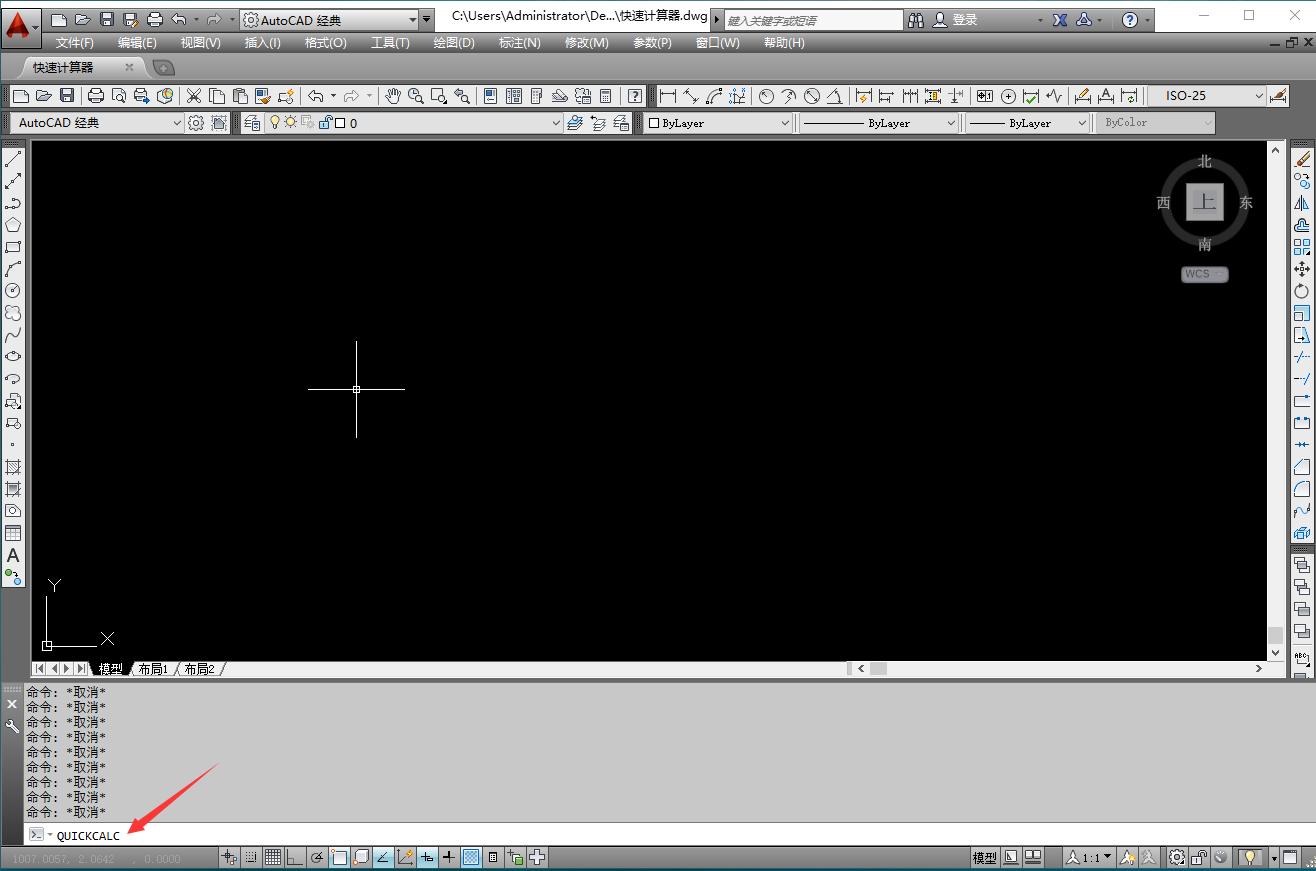

(3)在命令行中输入“QUICKCALC”按enter键。如图:

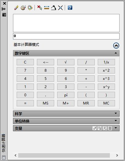

执行命令之后,系统会弹出下图所示快速计算器面板:
计算器面板
选项说明
(1)常用函数快速计算器:
清除输入框。
清除历史记录。
在命令提示下将值粘贴到输入框中。在命令执行过程中以透明方式使用快速计算器时,在计算器底部,此按钮将会替换为应用按钮。
计算点的坐标。
计算两点之间的距离。计算的距离始终显示为无单位的十进制值。
计算由两点定义的直线的角度。
计算由四点定义的两条直线段额交点。
(2)数字键区:提供可供用户输入算术表达式的数字和符号的标准键盘。
(3)单位转换区域:将测量单位从一种单位类型转换为另一种单位类型。单位转换区域只接受不带单位的小数值。
(4)变量:提供对预定义常量和函数的访问。
