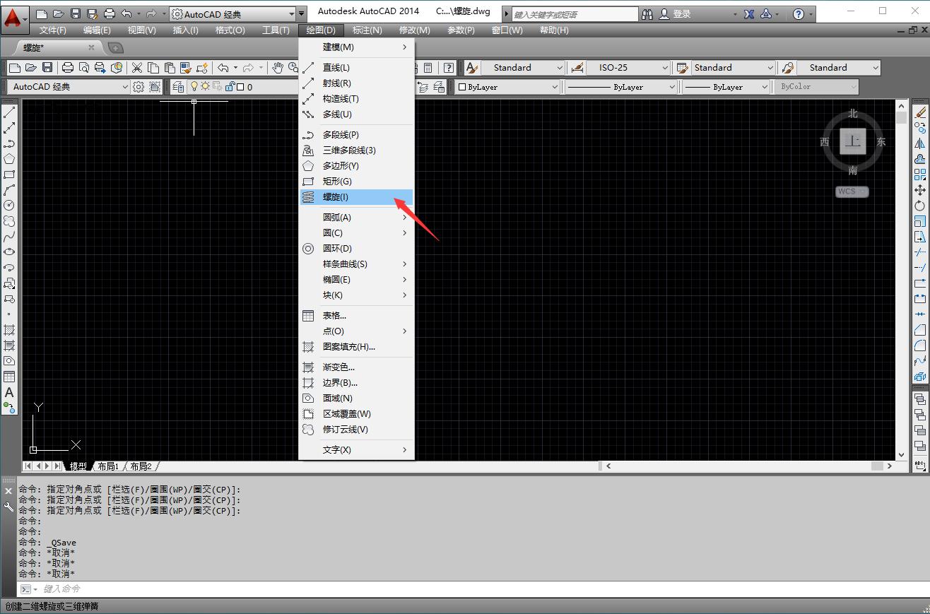

创建二维螺旋线以及三维弹簧或环形楼梯。
执行方式
(1)单击菜单栏“绘图→螺旋”。如图:

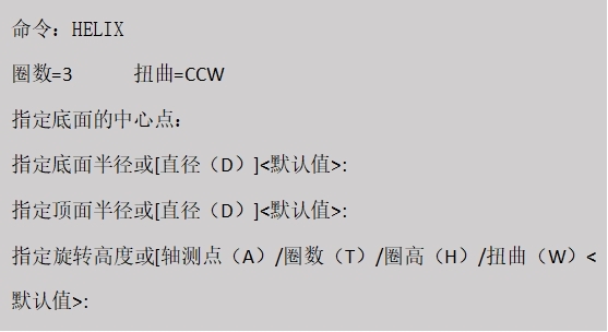

(2)在命令行中输入“HELIX”按enter键。如图:
操作步骤
执行命令之后,命令行会显示以下信息:
选项说明
(1)螺旋圈数默认值为3,最大圈数为500。

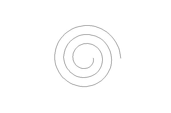

(2)当螺旋的指定高度为0时,则创建的是平面图。
螺旋命令绘制的效果图如下:
