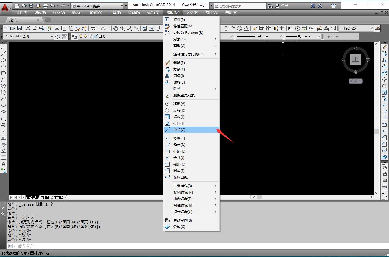

(1)单击菜单栏“修改→拉长”。如图:

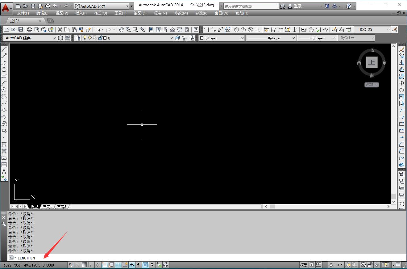

(2)在命令行中输入“LENGTHEN”按enter键。如图:

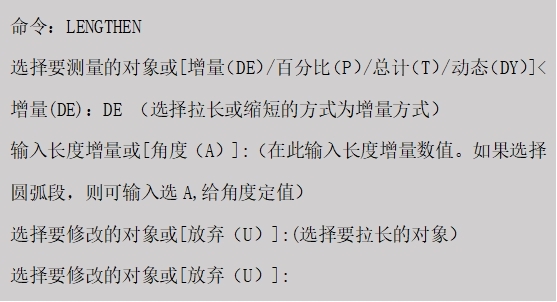

操作步骤
执行命令之后,命令行会显示以下信息;
选项说明

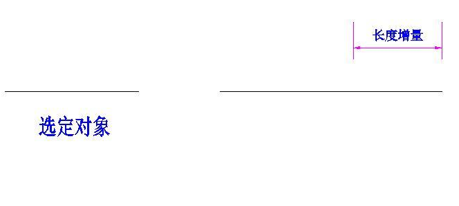

(1)增量:用指定增加量的方法改变对象长度或角度。
长度增量
角度增量
(2)百分比:用指定占总长度百分比的方式改变对象的长度或圆弧。

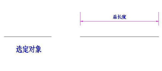

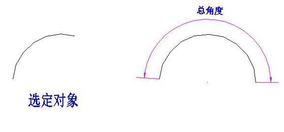

(3)全部:用指定新的总长度或总角度值的方式改变对象的长度或角度。
总长度
总角度
(4)动态:在此模式下,可以使用拖拉鼠标的方法来来动态的改变对象的长度或角度。

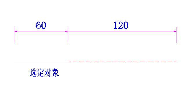

拉长命令绘制效果图如下:
