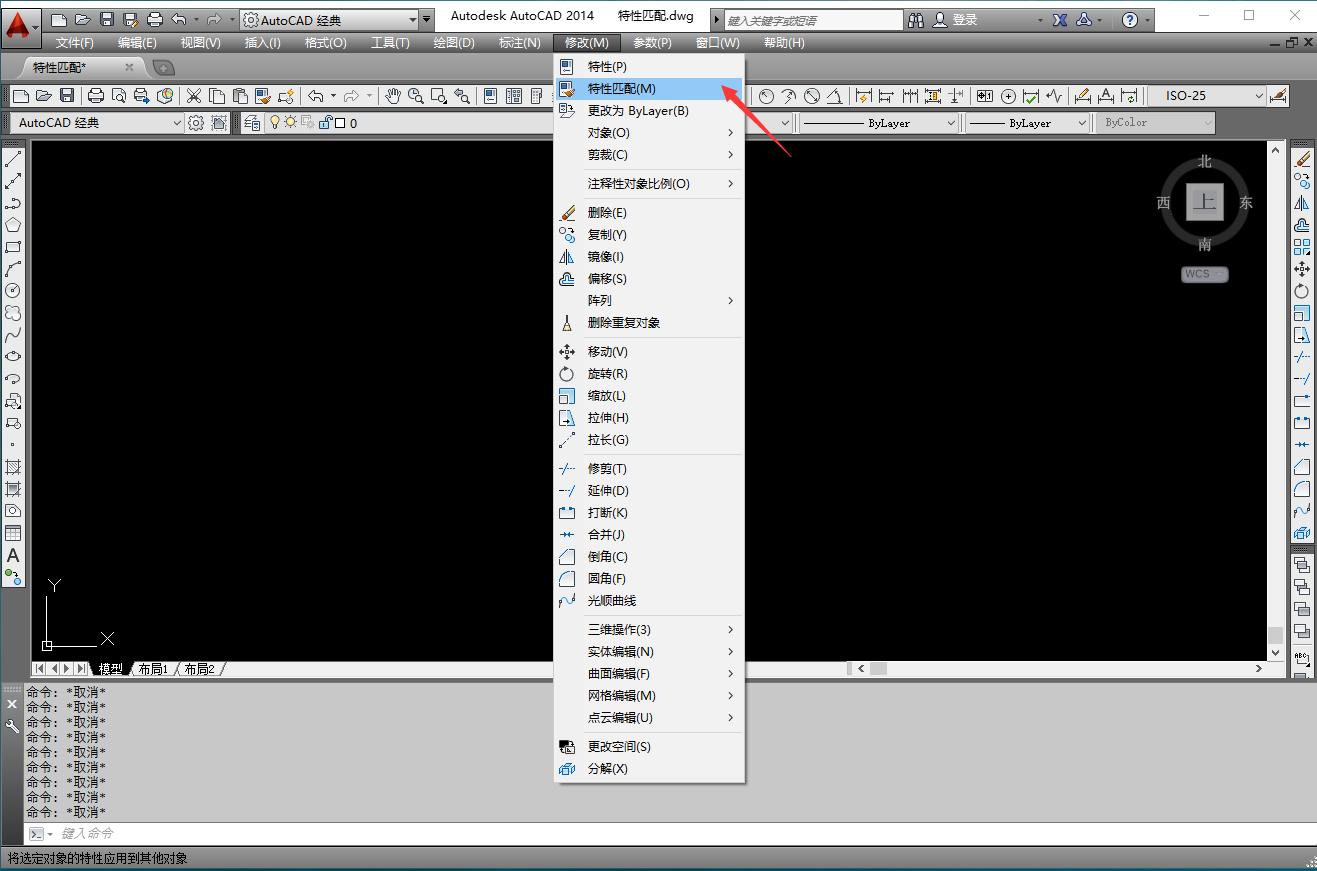

(1)单击菜单栏“修改→特性匹配”。如图:

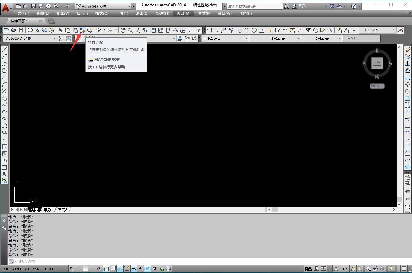

(2)单击标准工具栏“特性匹配”按钮。如图:

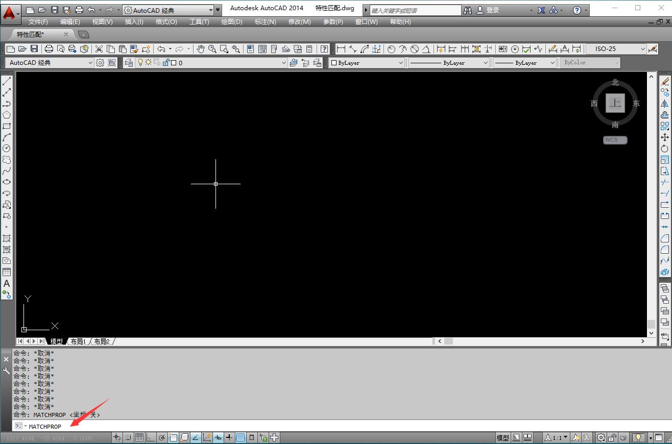

(3)在命令行中输入“MATCHPROP”按enter键。如图:

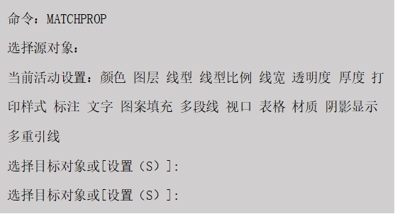

执行命令之后,命令行会显示以下信息;
选项说明
(1)目标对象:指定要将源对象的特性复制到其上的对象。
(2)设置:这个选项里可以控制要将那些特性复制到目标对象。默认情况下,选定所有对象特性进行复制。

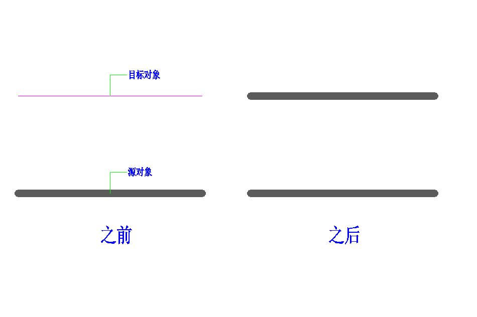

特性匹配命令绘制效果图如下:
