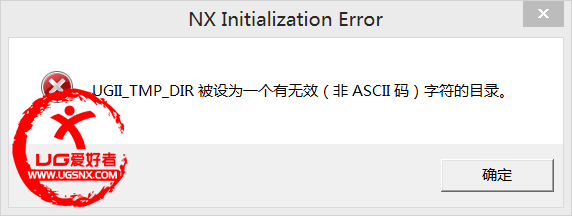

[已解决] UGII_TMP_DIR 被设为一个有无效(非ASCII码)字符的目录。
26
26
发表于 2014-4-27 18:24:36 | 显示全部楼层 |阅读模式
新手一枚,求助,该如何解决

发表于 2014-4-27 21:48:48 | 显示全部楼层
UG不要安装在中文目录下,安装到非中文目录下即可,如果你的UG并没有安装到中文目录下,你可以:打开你的C盘,新建一个文件夹,并把它重命名为:TEMP
计算机 右键——属性——高级——环境变量——新建系统变量:
变量名:
  1. UGII_TMP_DIR
复制代码
变量值:
  1. C:\TEMP
复制代码
点评
这个问题的最大可能是,他以前安了8.0版,然后加了一个中文路径的环境变量,然后他升级了NX版本,将了新版,而没有删了那个环境变量,所以运行高版后,就会弹出这样的错误。  发表于 2014-4-27 22:13
