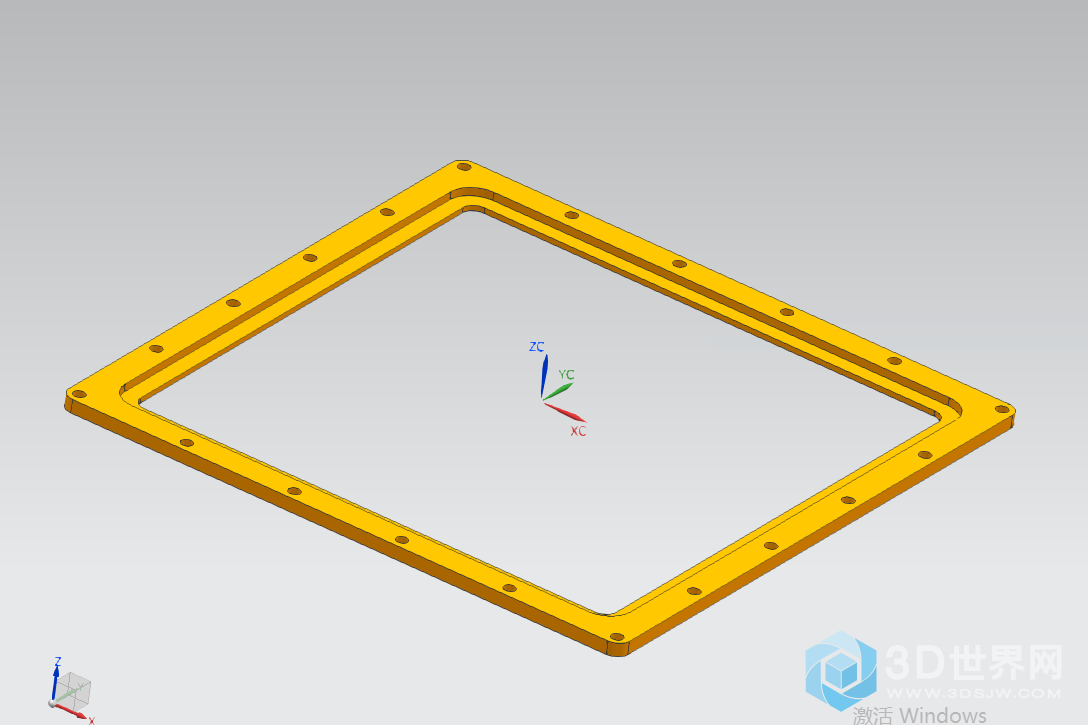

材质为不锈钢,外形和内框激光割下料好,留有5毫米余量,厚度2毫米余量
边框_x_t.prt

发表于 2021-11-29 16:49:00 | 显示全部楼层
厚度整到位,打孔,锁M8螺丝,一步到位{:}

发表于 2021-11-29 15:52:39 | 显示全部楼层
压内做外,压外做内,然后去整形。如果你想说要工装解决变形,那是不可能的{:}

 楼主| 发表于 2021-11-29 16:21:17 | 显示全部楼层
现在就是压着的,变形没关系,由于数量比较多,厚度只有10毫米,内外各八个压板,操作工很辛苦

发表于 2021-11-29 16:54:59 | 显示全部楼层
液压工装做起来,就怕量小

发表于 2021-11-29 19:10:39 | 显示全部楼层
可以做气缸压的夹具 但是量小了就没多大搞头

发表于 2021-12-1 19:38:53 | 显示全部楼层
气动夹具。啪,气缸带动的压板转过来并压紧工件,再啪,压板松开并且转过去以便于取放工件。很简单的夹具,气缸拿到手就知道怎么做了。

发表于 2021-12-2 11:55:35 | 显示全部楼层
量百来件的话就做简易工装就行了,四边用快速夹压住,先压内铣外,再压外铣内。大批量就的做专业工装了,用到气缸等工具,那就得交给专业的人去设计了哈
