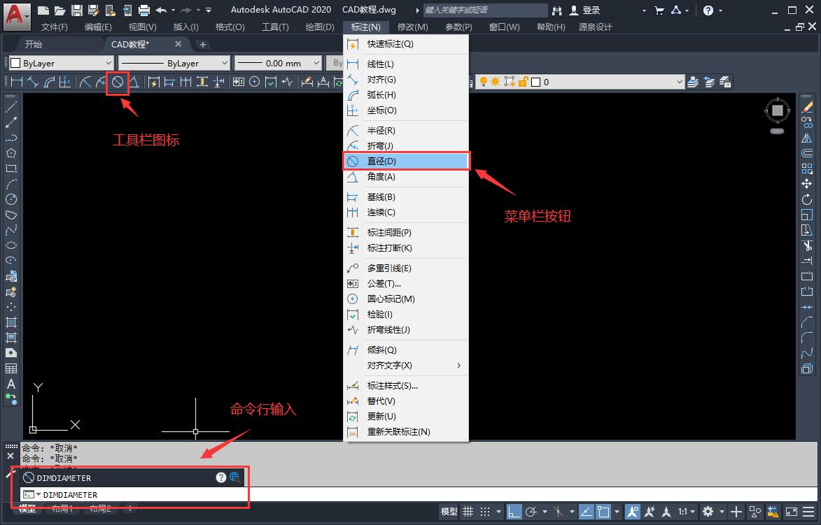

创建圆或圆弧的直径标注。
执行方式
命令行:DIMDIAMETER
菜单栏:标注→直径标注
工具栏:直径标注图标
“直径标注操作命令位置”界面
执行以上命令后,命令行会显示以下信息:
选项说明
(1)指定圆弧、圆或多段线上的圆弧段。圆角将视为圆弧。
(2)尺寸线位置:指定一个点以确定尺寸线的角度和标注文字的位置。
(3)多行文字:显示在位文字编辑器,可用它来编辑标注文字。
(4)文字:自定义标注文字,生成的标注测量值显示在尖括号中。
(5)角度:修改标注文字的角度。
直径标注效果:
