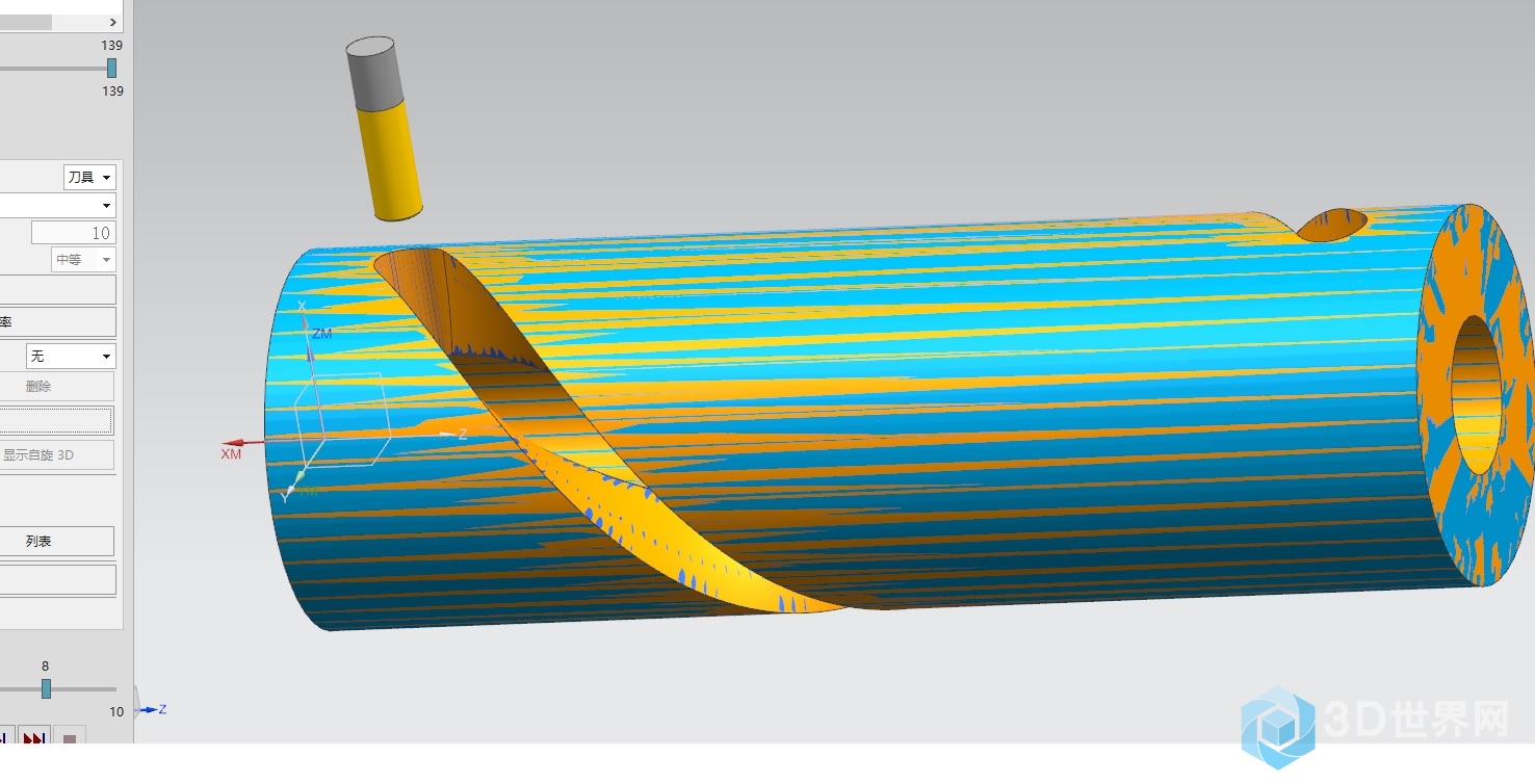

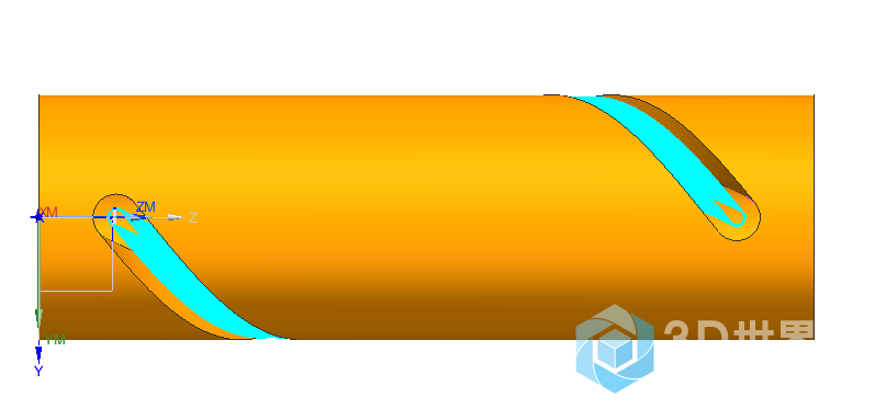

这个图档有什么快速方法不过切不漏切吗?要求D20R0.8刀具,一刀进一刀出链接: https://pan.baidu.com/s/1TOiPhEkiNlSx3NYa-el67Q 提取码: hvax
侧面不是指纹面,4轴客户要求一刀过可以保正上下两边

发表于 2022-1-19 00:32:45 | 显示全部楼层
海滨290 发表于 2022-1-17 21:21
我找到一个笨方法,用插补矢量慢慢调
最近在学多轴,拿来学习,练了下,做了很久才做好,不知是不是楼主想要的。图档在百度云。
链接:https://pan.baidu.com/s/1FD0UM2_kZhGrBeCDZ2JnIg
提取码:liz7

 楼主| 发表于 2022-1-16 01:42:31 | 显示全部楼层
木秀锈于林 发表于 2022-1-15 18:48
现在有刀轨的编辑编辑都可以拿去上机了......
没有看懂,这是一刀切的?这个四轴做好像不能一刀切,我是四轴层切一刀流,不过切不漏切做不出来

 楼主| 发表于 2022-1-16 16:19:28 | 显示全部楼层
就是四轴分层走曲面做不出来,他这个模型应该是扫掠体做的,四轴一刀流用20平底刀圆弧那里总是有干涉

 楼主| 发表于 2022-1-16 22:20:28 | 显示全部楼层
怎么做大佬,教教我,做出来红包伺候

 楼主| 发表于 2022-1-17 21:10:37 | 显示全部楼层
海滨290 发表于 2022-1-16 22:20
怎么做大佬,教教我,做出来红包伺候
难道说这是UG短板吗?我朋友MC没学多久几下就做出来了
114
114
 楼主| 发表于 2022-1-17 21:21:00 | 显示全部楼层
怎么做大佬,教教我,做出来红包伺候
我找到一个笨方法,用插补矢量慢慢调{:mad:}
