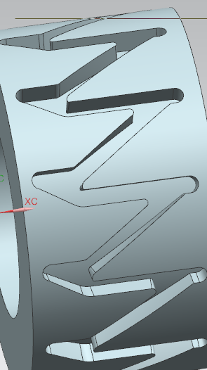

四轴加工侧壁,保证8H7,哪位大师帮我看看
槽8H7

发表于 2022-2-10 13:37:19 来自手机 | 显示全部楼层
好像没法一刀过不了,学习学习,坐等大佬

发表于 2022-2-10 15:57:56 | 显示全部楼层
这个图画的不对,槽宽不等距{:}。

 楼主| 发表于 2022-2-10 16:50:52 | 显示全部楼层
◇﹎葙垨ぴ 发表于 2022-2-10 15:57
这个图画的不对,槽宽不等距。
中间8的等距吧

发表于 2022-2-10 19:18:12 | 显示全部楼层
图画的是不对   做不出来刀路

发表于 2022-3-6 12:56:59 | 显示全部楼层
用曲线方式编程,让后用骗刀方式进行刀具半径补偿,刀轴就四轴垂直于加工面试试看
